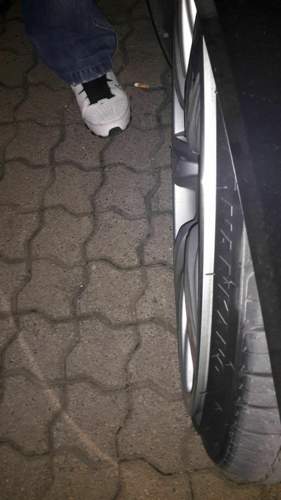

Wollte mal mein A6 vorstellen. Das AAS wurde etwas tiefer codiert aber wird jetzt nochmal geändert. Felgen sind vom aktuellen A8.
Maße: 9x20 ET 37 mit 225/35 Reifen
Wie hast Du den 225 Reifen über die 9ner Felge gezogen?? Oder Schreibfehler?? 225 auch eingetragen ??
Nein ist kein Schreibfehler. Ja ist alles eingetragen.
Habe noch ein Auto und da ist ein 215 auf einer 10J. Also war das jetzt nicht so schwer.
hatte auch 225/35 auf 9jx20. so extrem ziehen sich die garnicht. aber schon dreimal schicker als 245-265/30 🙂
sollte auch mi der eintragung gehen, 225 auf 9j ist nicht so unüblich und abrollumfang passt. liegt genau zwischen 255/30 und 265/30. traglast mit 93 passt auch.

....jetzt mal gar nicht vom Preis geredet....aber es sieht doch besch..... aus,wenn die Felge soweit über den Reifen raussteht.....dann besser noch umgekehrt.....oder 255/30er nehmen,die sind mit einer 9" Felge ziemlich bündig....ist wohl Geschmackssache!?
geschmäcker sind halt verschieden. die einen finden es schöner wenn die felge breiter ist als der reifen, die anderen finden es schöner wenn die reifen breiter sind als die felge.
wer keinen 265/30er reifen fahren will, muss einen günstigeren reifen nehmen, da die premium hersteller in den größen 255/30, 245/30 oder 225/35 keinen reifen mit ausreichend traglast produzieren.
...wenn man keinen 2,7er/3,0er Tdi hat,geht auch ein 92er Li....da gibt es den Falken Azenis FK 453 in 255/30-20....ein hervorragender Reifen(sehr sportlich),zum günstigen Preis....ich bin begeistert von ihm....ansonsten Geschmacksfrage....wie bei allem im Leben.....
Sehe ich auch so. Geschmack ist halt unterschiedlich. Da ich eigentlich nie Rennen mit meinen Autos fahre reicht ein schmaler und günstiger Reifen.
Bremsweg ist zwar länger, da ich jedoch langsamer fahre stehe ich dann doch frühen:-)
