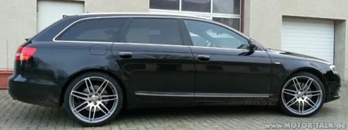

wollte mal meinen Dicken mit seinem Weinachtsgeschenk vorstellen. Es sind S8 Felgen in 9 x 20 ET 46 mit 265er habe sie heut mal angepasst und ich finde sie stehen ihm gut. Die Felgen sind Fontpoliert und Grau abgesetzt kann mir vieleicht jemand den Farbcode von dem Grau sagen,den Bremssätteln würde das bestimmt auch gut stehen. Habe jetzt das original S-line Fahrwerk drin und finde das es nach Hängearsch aussieht gibt es eine gute Lösung ohne noch mehr Fahrkomfort zu verlieren ihn vorn Tiefer zu legen?
Picsart-1356728629766

Sieht großartig aus!
Vorne kannst du Tieferlegungsfederteller nehmen, einfach und preiswert und kein Verlust an Komfort!
Beste Grüße

Sehr schick und edel, ein schönes Geschenk
