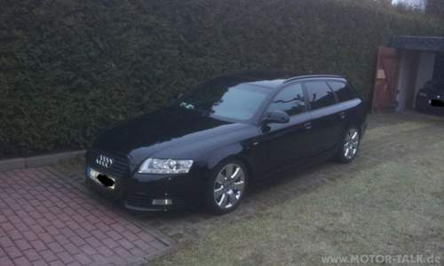

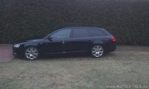

so da mein Wagen nun auch endlich tiefer ist und ich die 20 Zöller ja auch habe, melde ich mich auch mal hier zu Wort.
Wie gesagt tiefer ist der Wagen jetzt auch allerdings fahre ich im Winter nicht die 20er, mich würde mal interessieren was Ihr so im Winter fahrt. Ich fand meine Serien Felgen eigentlich nicht so schlecht und habe diese nur etwas "modifiziert" (Hochglanzverdichtet wie die Sommerräder auch) und bin eigentlich ganz zufrieden..
Ein Auto muss im Winter ja nicht hässlicher als im Sommer sein oder? Anbei einmal zwei aktuelle Fotos allerdings nur vom Handy..
