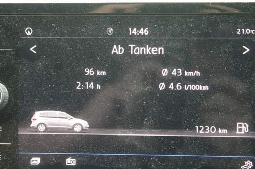

So, hier noch einmal für alle Mathematiker:
Tankinhalt von VW angegeben: 58l
Meine größte Tankmenge: 55l
Zu fahrende km = 1230km
Gefahrende km = 96km
1326km ~ 1300km
55l x 100
----------- ~ 4,23l ~ 4,2l
1300km
oder
58l x 100
----------- ~ 4,45l ~ 4,5l
1300km
Wo habe ich nur abgelesen ??????????
Übrigends, die Anzeige kann man über VCDS einstellen
Touran
Touran
Was rechnest du da hin und her. Das ist doch viel einfacher. Einmal volltanken, Tageskilometerzähler auf 0, paar hundert km fahren, volltanken.
Dann nachgetankte Menge/gefahrene km seit tanken x 100 = echter Verbrauch
Das macht man 3 mal und dann hat man einen Mittelwert.
zB 5,5L angezeigt, 5,9L errechnet.
-> 5,9/5,5= 107%
Und den Wert kann man über VCDS einstellen

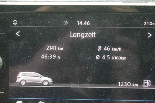

@Semmelb
Zum einen:
5-11Km Kurzstreckenverkehr…mit nem 46er Schnitt. Schaut nach Landstraße aus. Ich rede von Kurzstrecke in der Stadt - da macht keiner nen 46er Schnitt.
Äpfel / Birnen.
Zum anderen: noch nicht mal 100km sind wenig aussagekräftig.

100 km nicht aussagekräftig??
2141 km auch nicht??
Autobahn haben wir erst in 40 km
Wir wohnen ländlich, viel "Dorf"(Elterntaxi zur Schule usw. und Pflege der Eltern) und Kleinstadt zwischen 7000 und 15000 Einwohnern
Das es bei Euch so klappt ist realistisch. Nur es ohne weiterem im Kontext zu erwähnen führt natürlich zu dieser Diskussion. Es ist eben tatsächlich eher der beste Fall.
