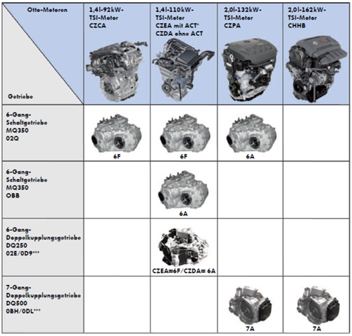

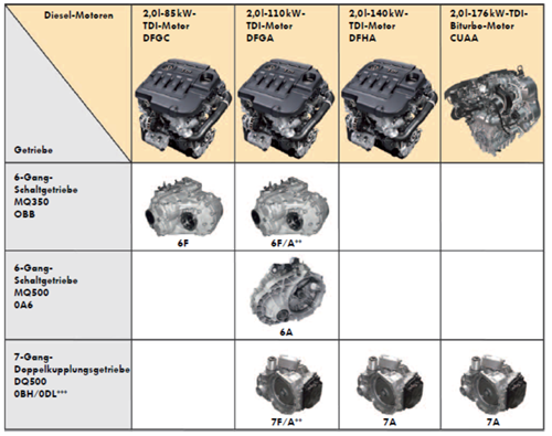

@chrisbgp schrieb am 11. Januar 2017 um 10:03:49 Uhr:
mein DSG (DQ500) im 2.0 TSI macht wenn der Motor kalt ist, seltsame Geräusche. Ich muss dazu sagen, dass es mein erstes Auto mit DSG/Automatik ist...
Du erlaubst mir eine Neugierfrage zum DSG?
Du schreibst, dass es sich bei deinem 2.0l TSI (max Drehmoment: 350Nm) um das DQ500 handelt. Wo/wie kann man diese Information erhalten?
Ich frage nämlich deshalb, weil laut VW Werkleiter Jablonski in "seinem" neuen Werk in Baunatal das Getriebemodell DQ381 u.a. auch für den Tiguan gebaut wird. Das müsste dann bei Motoren mit einem max Drehmoment von bis zu 380Nm der Fall sein, z.B. 2WD Tiguan 2.0l TDI, max Drehmoment 340Nm). Könnte das nicht auch auf den 350Nm TSI Tiguan zutreffen?
Gruß, diesel.

Ich habe mich erinnert wo ich das mit dem DQ500 her habe...Es steht nämlich in der Tiguan Preisliste (PDF) auf Seite 28.
Zitat: 7-Gang-Doppelkupplungsgetriebe DSG Das 7-Gang-Doppelkupplungsgetriebe DSG ist für Drehmomente von bis zu 500 Nm ausgelegt. (...)
Wenn bei mir jetzt ein DQ381 drin sein sollte, dann werde ich das beanstanden...ich möchte lieber ein erprobtes DSG haben anstatt eines was gerade auf den Markt gekommen ist...
Im Tiguan wird ausschließlich das DQ500 verbaut (zumindest bei denen mit 7 Gängen). Der 1.4 TSI mit DSG hat das DQ250 mit 6-Gängen.
