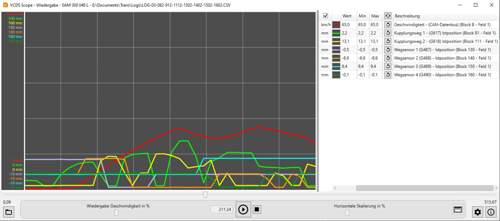

Hat jemand schonmal die Sensoren G617/G618 sowie G487 - G490 während der Fahrt aufgezeichnet?
Mein aktuelles Problem, beim Wechsel vom 2. in den 3. und 4. in den 5. Gang kommt es zunehmend zu einem spürbaren Ruck, bei Drehzahlen <2500rpm
Jetzt ist mit im Log ziemlich viel "Arbeit" der Kupplungssteller aufgefallen. Kein Wunder das die Scheiben so schnell aufgeraucht werden mit dem Hin und Her
Gem. dem SSP390 verstehe ich das so, nahe 0mm, Kupplung geschlossen.
Ich suche hier Vergleichsmessungen vom Gut-Fall

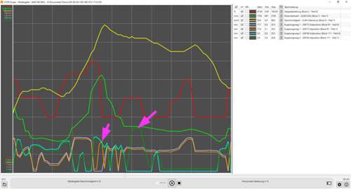

Gestern bei einer erneuten Messfahrt lag mein Fokus auf genau diesen Stellern.
Schon bei einer der ersten Messungen habe ich "spontane" Abweichungen zwischen SOLL und IST der Steller festgestellt.
In lila die SOLL-Position vom Kupplungssteller K1, in orange die IST Position.
In türkis die SOLL-Position vom Kupplungssteller K2, in dunkelgrün die IST Position.
Wie man bei den beiden mit Pfeil markierten Stellen sehen kann, gibt es hier offensichtlich gelegentliche Abweichungen, was eigentlich nicht sein sollte. Auch sollten nie beide Kupplungen gleichzeitig geschlossen sein.
Die Ausschläge von K2 bei Abweichung gehen meist bis "Anschlag" K2 26,8mm
Hat jemand schonmal gleiches oder ähnliches Verhalten bemerkt, bzw. aufgezeichnet?
In rot sieht man die Gaspedalstellung, hellgrün die Drehzahl und gelb die Geschwindigkeit.

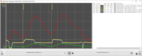

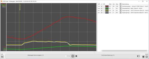

3 Marken sind gesetzt.
Marke 1 - 0:22
Bei 2800rpm minimales Rutschen, in der Aufzeichnung sieht man das der K1 SOLL-Wert zurück genommen wird, der IST-Wert folgt.
3800rpm

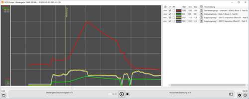

Marke 2 - 1:53
Was hier auffällig ist das die Steigung der Drehzahl etwa bei 3500rpm steiler wird. Zeitgleich nimmt das STG den K1 SOLL-Wert von 19,1mm auf 18,1mm, der IST-Wert folgt dieser Änderung jedoch nicht!
In Folge dessen nimmt die Steigung des Drehzahlverlaufs bei etwa 3800rpm leicht ab, der K1 SOLL-Wert steigt von 18,1mm auf 19,4mm, der IST-Wert folgt dezent.
Marke 3 - 2:12
Bei etwa 2800rpm wieder ein kleiner "Rutscher", auch hier wird wieder der K1 SOLL-Wert zurück genommen, der IST-Wert folgt nicht.

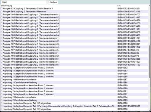

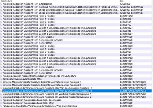

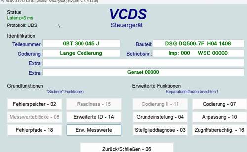

ich muss in Kürze meinen ZMS ersetzen und wollte vorab wissen ob Kupplung (220.000 km) auch Thema sein könnte. Mit meinem aktuellen VCDS kann ich aber keine Messwertblöcke abrufen (Protokoll UDS). Mit den erweiterten Messwerten bin ich etwas überfordert. Kann mir jemand sagen wie ich evtl. an die oben zitierten Messwerte bzw. mm-Angaben kommen kann?
Herzlichen Dank
@TheHoh
VCDS
Erw. Messwerte 4
Erw.Messwerte 3
+2
Es gibt die klassischen Messwertblöcke nicht mehr ab Golf 6
Ersetzt sind diese durch die schon bekannten erweiterten Messwerte
Adaption Grundwerte X moment dürfte der Wert sein
