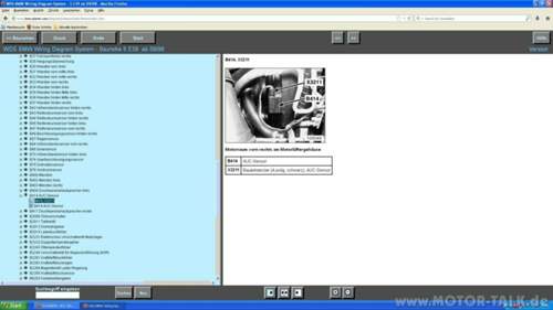

Hallo, seit ich meinen E39 habe , habe ich noch NIE gesehen das der Drucklüfter mitläuft... auch nicht bei 26/27 Grad Außentemperatur.
Wie funktioniert das Teil? Wie kann ich es testen? Hatt der Sicherungen oder iwas das ich testen kann?
Und im Fehlerspeicher steht AUC Sensor wo sitz der? Ist das die kleine Box Fahrerseite an der Lüfterzarge?

hallo,
wo der AUC-Sensor (B414) verbaut ist, siehst du in der angehängten Abb. aus WDS.
gruss mucsaabo

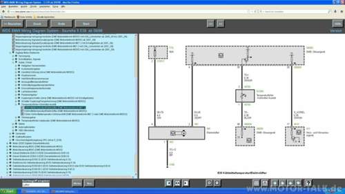

hallo,
meinst du diesen Lüfter, siehe ang. Abb. aus WDS? Unter Drucklüfter gibt es kein Ergebnis😠
Wenn die Sicherung F75 i.O, dann muß der Lüfter nach meiner Meinung laufen, wenn du am Pin 2 des Lüftersteckers +12V anlegst. Aber aufpassen, daß du nicht in den Drehbereich des Propellers kommst, der Lüfter hängt an Kl.30 (=Dauerplus).
gruss mucsaabo
