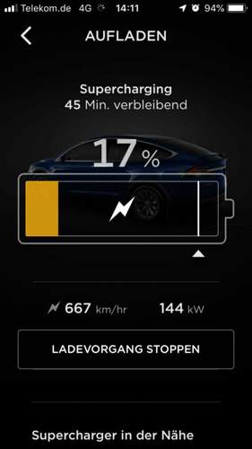

Gestern dann: In St. Valentin wieder eine erstaunlich hohe Ladeperformance. Über 100 kW bis 25 % SoC und auch dann nicht das traurige Absacken, das hatte ich schon lange nicht mehr. Nicht so gut wie früher aber doch deutlich besser als die letzten Monate.
Hat Elon den Regler bei mir wieder etwas nachjustiert? Lag es an den hohen Temperaturen oder daran dass ich schon in Wien den SuC als Ziel eingab und der Akku somit eineinhalb Stunden Zeit zum Aufwärmen hatte?😕😕😕
Die Wege des BMS sind unergründlich. 😉
Ich genieße jeden Moment mit 140 kW, denn ich weiß es könnte der letzte sein. Angeblich setzt Tesla in Asien LFP Zellen ein. Die haben zwar weniger Energiedichte, sollen aber mehr Zyklen bei hohen C-Raten aushalten.
