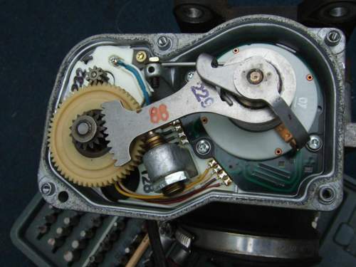

Hi Alle,
ich möchte die Kabel meiner Drosselklappe erneuert, da sie porös sind.
Kann mir jemand sagen, wie ich das große Zahnrad abkriege?
Oder wahlweise wie ich die Kabel aus dem Gehäuse gezogen bekomme? Ich bekomme die auch gelötet, ohne das Zahnrad zu entfernen.
Die Metallklammer, welche von außen gesteckt ist habe ich schon raus. Wenn ich recht fest am Kabel ziehe tut sich nichts.
Ich hoffe, es kann jemand helfen. Vielen Dank schonmal für die Antworten.

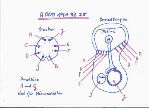

Schau heute Abend mal nach. Habe einen Schaltplan Drosselklappe für M111 E220.
Gruß Steffek
Alles klar, vielleicht passt es ja. Dank dir schonmal!
@rooookie
Moin,Moin
So,hier wie versprochen die Pinbelegung der Drosselklappe.
Ist in einem E220 Baujahr 94 verbaut.
Musst halt schauen,ob die Teilenummer mit Deiner übereinstimmt.
Viel Erfolg.
Gruß,Steffek

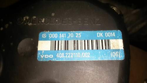

Die Teilenummer stimmt nicht und dein Stecker layout ist etwas anders aber innen sieht's genauso aus. Werde es mit der Belegung mal probieren, falls sich niemand mehr meldet. Zu verlieren habe ich ja eh nichts mehr...

Geil!
Hat mit deiner Belegung funktioniert!
Die LL Drehzahl ist aktuell noch erhöht bei 1100 RPM aber sonst läuft alles bestens.
Könnte sein, dass er entweder noch im notlauf ist oder die Klappe neu angelernt werden muss. Ich habe jetzt erstmal die Batterie abgeklemmt und lese und lösche den fehlerspeicher später aus.
Hoffe, dass Klappe oder Steuergerät durch die falsche Belegung keinen Weg haben aber es sieht erstmal gut aus.

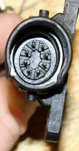

Die Stecker scheinen von der Belegung zumindest gleich zu sein. Meiner sieht so aus:
Stecker DK m104
