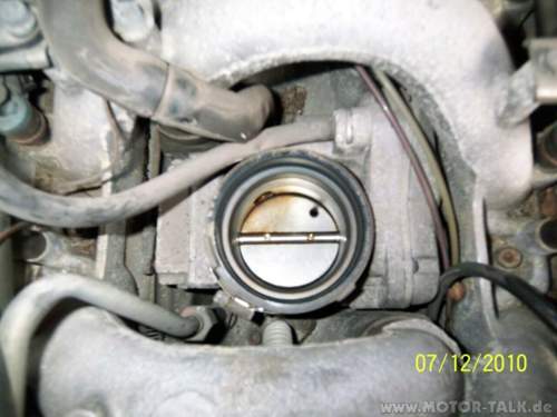

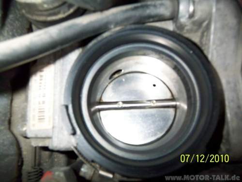

Hallo TS ,

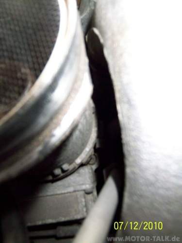

ich habe bei meinem 400er auch so einen unrunden Leerlauf gehabt die Drehzahl war zu niedrig. Da habe ich auch die Drosselklappe gereinigt das ist kein Hexenwerk geht ganz einfach , du benötigst einen etwas längeren Kreutzschrschraubenzieher mit dem bekommst du die Schelle ab mit der der Luftmengenmesser befestigt ist.
Du must natürlich als erstes den Luftfilterkasten abmachen danach siehst du den Luftmengenmesser da drunter sitz die Drosselplappe. Das Kabel vom LMM abmachen und dann von der linken Seite zwischen dem Einspritzsystem
und Ventildeckel den Schraubenzieher durchführen da kommst du dann an die Schelle von dem LMM diese Lösen und dann den LMM abnehmen. Danach kommst du schön an die Drosselklappe dran zum reinigen mit Bremsenreiniger und einen Lappen habe ich das gemacht. Danach alles wieder zusammen bauen in umgekehrter reihenfolge.
Hier sind auch einpaar Fotos.
Beim Foto 8204 da sieht man die Schelle die gelöst werden muß.

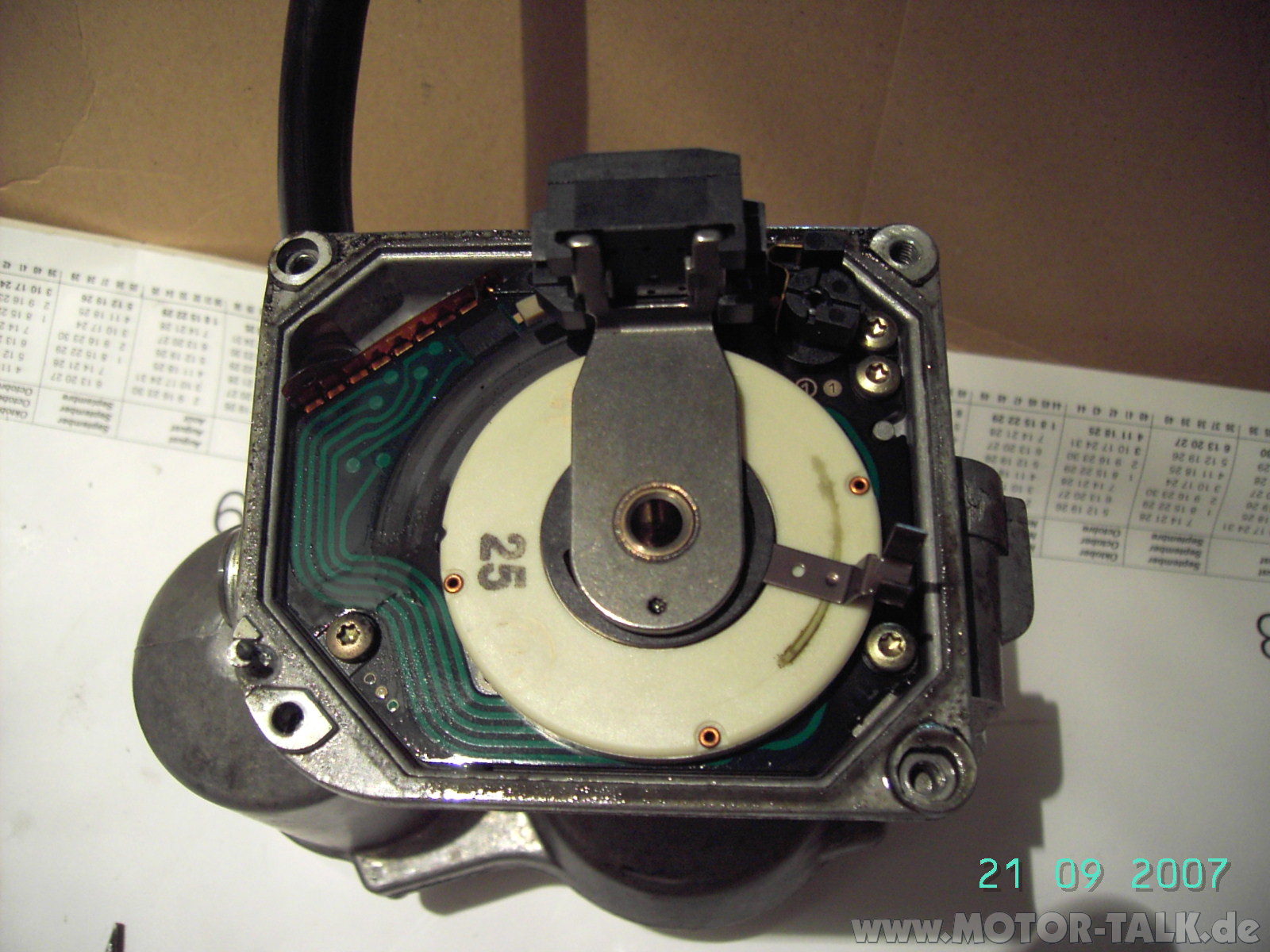

Dein Problem klingt nach defekten Potis im Stellglied, bzw verdreckten.
Stellglied durchmessen, wenn Werte nicht stimmen, ausbauen Laufbahnen reinigen, Ursache für Verschmutzung suchen (meist der Steg der die beiden Drosselklappenteile hält und ins Potentiometergehäuse mündet), wieder durchmessen. Wenn Werte stimmen, einbauen, wenn nicht Stellglied ersetzen.
Ein Bild aus MT für die Poti-Laufbahnen: http://www.motor-talk.de/.../Attachment.html?attachmentId=400941
