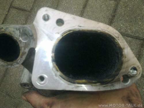

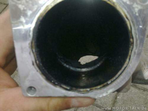

ich war heute morgen in einer freien freundlichen Werkstatt um mit VCDS meine Injektoren auslesen zu lassen. Dabei wurde auch direkt in den Fehlerspeicher geschaut und u.a festgestellt:
AGR --> Durchsatz zu klein
Wieder Zuhause angekommen dachte ich mir, kramst den Blaumann aus dem Schrank und gehst mal in die Garage dein AGR reinigen. Nachdem ich jedoch die Motorhaube aufmachte und die Motorabdecken abnahm, dachte ich mir: "Nein, das lässt du für heute erstmal sein, fängst lieber mit der Drosselklappe an".
Warum die Drosselklappe ist ganz einfach, dort ist ein Abzweig zum AGR und diese ist schneller ausgebaut und zugänglicher. 🙂
Als ich die Drosselklappe ausgebaut habe, dachte ich mich trifft der Schlag. Denn so viele Rückstände, habe ich noch in keiner Drosselklappe und Saugrohr gesehen. Ich habe einfach einmal ein paar Foto´s gemacht inkl. Markierung der Schrauben, die zum Ausbau der Drosselklappe erforderlich sind.
Wer schwache Nerve hat, sollte dich die Foto´s besser nicht anschauen.
Das Resultat war nach dem Zusammenbau, dass sich das Fahrzeug erstmal ein wenig schüttelte. Kam ja auch schließlich auf einmal Luft daher, wo Monate und Jahrelang kein Lüftchen mehr wehte. Anschließend losgefahren und der Motor rollte schon bedeuten besser los. Also ab auf die BAB und erstmal ein paar KM den Motor warmgefahren. Auch hier hing er schon deutlich besser am Gas und zog auch in "D" die Gänge höher als sonst und schaltete später runter. Als der Motor warm war dann mal Gas geben. Vor mir war ein Toyota Avensis Kombi oder sowas in der Art. Er ist mir zwar nicht davon gefahren, jedoch konnte ich ihn auch nicht deutlich einholen. Er beschleunigte also genau wie ich auf ca. 210km/h hoch und machte dann Platz. Trotz leichter Steigung ist mein Dicker dann noch weiter bis auf 240km/h gezogen. Dabei merkte man deutlich, das er nach dem Schalten vom 5. Gang in den 6. Gang nochmal deutlich besser Beschleunigt hat (mehr Drehmoment im 6. Gang?). Der Dicke wollte auch noch weiter, leider ist dann jemand in den Weg gekommen sodass ich ihn Bremsen musste.
Alles in allem hat sich das Reinigen also schonmal gelohnt. Wie ihr auf den Foto´s sehen könnt, ist die Verbindung von der Drosselklappe zum AGR komplett DICHT gewesen Nun ist die Frage, ob ich das AGR trotzdem einmal reinigen sollte, oder aber der Fehler im Speicher von der Drosselklappe bzw. dem verstopften Saugrohr gekommen ist. Ich werde einmal schauen, ob ich mich morgen zum Reinigen des AGR aufraffen kann.

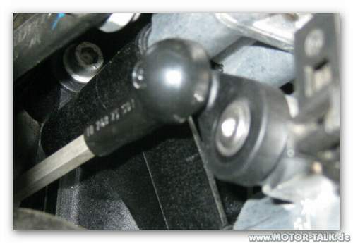

Preislich liegt jede bei ca. 350 EUR (Motor inkl. Klappen).
Bei mir ist es so, dass die Stange vom Motor zu den Klappen motorseitig sehr fest sitzt auf der Kugel und dementsprechend schwer ab und dran geht. Auf der Seite von den Klappen kann ich die Stange aber sehr leicht abnehmen (einfach leicht zur Seite drehen und sie springt von der Kugel). Wenn sie sich auf der Kugel befindet hat sie spürbar Spiel.
Die Klappen lassen sich sehr leicht manuell komplett auf und zu bewegen, auch der Motor scheint nicht defekt zu sein, da der Arm am Motor ohne Hakeln bewegen geht und auch sofort nach Loslassen zurückfährt.
Daher vermute ich, dass in meinem Fall das Spiel klappenseitig zu groß ist. Kleine Ursache, großes (teures) Problem. Ob die Stange bzw. Aufnahme der Kugel an der Stange oder die Kugel das Problem ist weiß ich nicht. Leder gibt es die Stange nicht einzeln. Wäre auch zu einfach.
Früher hätte es für sowas noch ein Reparaturkit für ein paar Euro gegeben.
Da müsste man doch was machen können?
Auch wenn nur für einen Testbetrieb von 50km oder 100km und nichts von langer dauer.
Gruß Benny
Handelt es sich dabei um dieses Bauteil ?
Dann würde ich einmal versuchen die Kugel durch Materialauftrag dicker zu machen. 2K Kleber (z.B. von Uhu) anmischen. Dieser ist recht Dickflüssig und zerfließt nicht sofort. Mit einem feinen Pinsel eine Schicht auf die gesamte Kugel gleichmäßig auftragen und trocknen lassen. Danach noch weitere Schichten. Nach jedem zweiten oder dritten Durchgang (natürlich erst wenn es ausgehärtet ist) die Stange wieder einklipsen und gucken ob es reicht oder noch mehr aufgetragen werden muss. Dabei nivelierst du den Unterschied und es ist egal ob die Kugel zu klein ist oder die Kugelkopfaufnahme an der Stange leicht ausgeschlagen ist.
Dies sollte dann auch für eine lange Zeit halten.
Gruß Benny
ich glaube nicht das ein Aufbringen von Kleber oder sonstigen Schichten zum gewünschten Ergebnis führt. Bei mir ging das Gestänge nur mit der Hebelkraft per großen Schraubenzieher vom Kugelkopf runter und nur mit Gewalt und einer Wasserpumpenzange wieder drauf. Wenn das Ganze total wackelig und leicht zu entfernen ist würde es vielleicht Sinn machen aber wie lange dauert es bis der Kleber durch Abnutzung, den hohen Temperaturen usw. wieder weg ist und das Problem wieder da ist ?

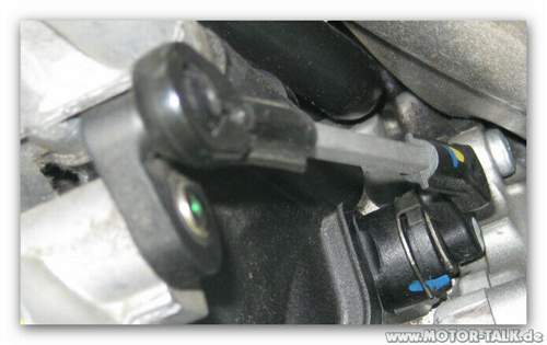

Das manche das Gestänge lösen (wie ich z.B.) dient nur dazu die Klappe per Hand auf Leichtgängigkeit zu prüfen und zur Sichtkontrolle der Gelenke. Zum Ausbau der Klappe kann das Gestänge natürlich dran bleiben.
ich hänge noch zwei Bilder an wo man den Unterschied zwischen dem alten und neuen Gestänge sehen kann.

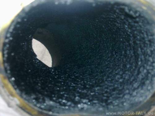

Gestern habe ich mich auch mal dran gemacht das Saugrohr und die Saugrohrklappe zu reinigen. Nachdem ich mir bei einer Schraube fast Finger gebrochen habe, hatte ich es draussen.
Und was musste ich erkennen?! - es sieht wirklich fast genauso aus wie bei Benny.
Wie dem aus sei, alles sauber gemacht und die Löcher von der AGR war wirklich fast komplett zu. Beide hatten nur noch ca. einen 3mm Schlitz. Anbei ein paar Bilder von meinem Saugrohr.
Jetzt noch eine Frage dazu, das Saugrohr ist an ein Platiksaugrohr geschraubt, dieses hat auch Ablagerungen ohne Ende. Wie bekomme ich das raus zum sauber machen?
Gruß und Danke!
