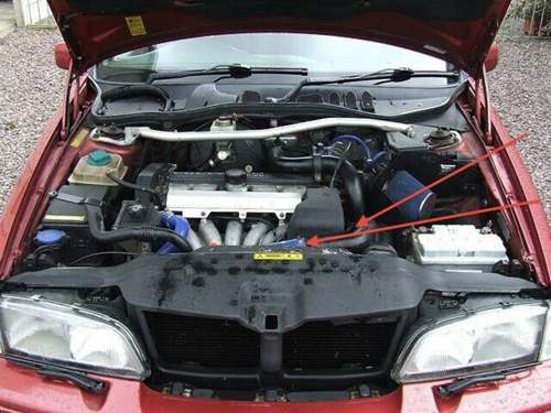

Zu meiner Drosselklappe geht nur ein Schlauch. Der vom Kuehler. An dem Schlauch ist noch eine Abzweigung in Richtung Leerlaufsteller.
Gesprueht wie folgt:
1. Schlauch beim Kuehler ab und reingesprueht und nach 5 min. gestartet. Da kam schon der erste Rotz hinten raus
2. Schlauch zwischen Kuehler und Drosselklappe ab und richtung Drosselklappe gesprueht (7 cm Weg zur Drosselklappe - Man kann die Klappe dann auch sehen. Glaentz bei mir)
3. Leerlaufreglerschlauch oben ab und in den Leerlaufregler reingesprueht. Wieder 5 min gewartet und dann nochmal gestartet.
Der Wagen hat sich dann erst mal am Reinger verschluckt aber ist dann gestartet. Da kam dann der letzte Rotz raus.
Ich hab an der Drosselklappe 1 Kabel und 1 Kabel am Leerlaufregler. Beide Kontakte mit Kontaktspray behandelt.
Wie gesagt, die Drosselklappe und den Leerlaufregler habe ich vor ca 4 Wochen mit Bremsreiniger von Hand und im Ausgebauten Zustand gereinigt.
Ich habe unter meiner Ansaugbruecke keine Kabel oder Sensoren gesehen. Wobei man da auch fast nichts sieht.
Auf dem Bilder die 2 Orte wo ich gesprueht habe.
