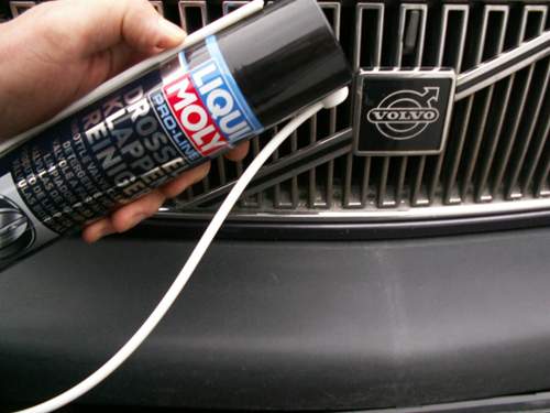

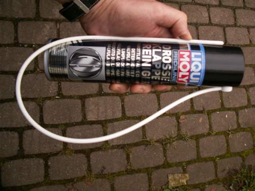

hab mir mal das video vom LM Dk-Reiniger angeschaut wie man es anwendet.... aber so ganz schlau wie ich es bei meinen motor anwende werde ich nicht...

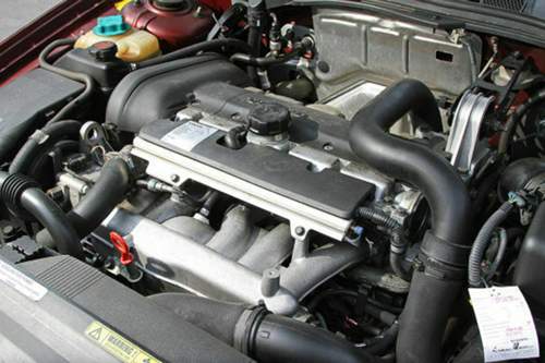

beispielbild
Volvo-cabriolet-c70-560x373-9f2344f6a70a3904

ich besorg mir mal heute den DK reiniger... falls jemand lust und zeit hat kann er mir gerne auf dem bild makieren wo ich das gedöns reinsprühen soll 🙂
ich habe den sensor im rohr zur dk rausgenommen....dann den dödel da reingeschoben und los gings.... 😁
Aber da sie so blöd auf dem kopf steht, weiß ich nciht, wie die wirkung insg. ausgefallen ist. ausbauen ist mühseelig! habe ich auch nciht getan....es kam danach eine fette schwarze wolke aus dem auspuff, die sich dann die straße runter bewegt hat...haha
ja das ist natürlich doof das die auf den kopf steht und dann noch da unter drunter.
aber einigen hat ja der reiniger geholfen 🙂
ich muss mal schauen welcher schlauch zur dk geht und wo man am nähsten den schlauch abmachen kann.... das ich das zeug bis dur DK sprühen kann.
und was ist eigentlich mit dem hinteren teil der DK .... wird die auch sauber ´?
p.s. es schrieb jemand man soll während dem sprühen bißchen gas geben ?! wie soll ich das denn machen, braucht man etwa zwo mann dafür `? 😁
Ja. Habs selber gemacht. Nein. Nicht ausgebaut.
Ich hab mich an die anderen Threads gehalten.
Schlauchschelle ab,
Schlauch runter, (so dass der Schlauch noch auf der DK sitzt; machste auch gleich den ganzen Schlauch mit sauber)
DK Reiniger auf ein Tuch und Schlauch erstmal vom gröbsten Dreck her gereinigt
DK Reiniger rein (mit dem langen Schlauch) und gut einweichen lassen
ziehen lassen,
Motor an.... (UND DANN NICHT ERSCHRECKEN! Der Elch gibt dann komische Geräusche von sich. Hustet prustet und spukt. Was hinten rauskommt ich so ne übelstinkende schwarz graue Wolke)
Mal ne Zeit lang laufen lassen.... dann wirds besser
Dann nochmal mit nem Tuch nachgewischt
Prozedur nochmal wiederholt
Und dann war gut.
Er wird dir dann Fehler anzeigen
Batterie abklemmen, ne Std warten; Fehler müsste weg sein.
Und die Drosselklappe sah wieder richtig sauber aus.
