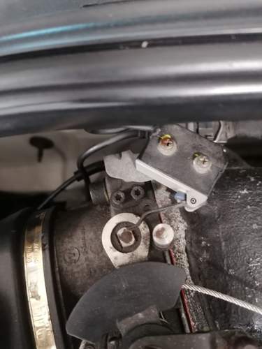

Ich habe bei Reichelt jetzt nachgesehen. Da gibt es diese Endschalter sowohl als Öffner oder als Schließer mit Flachhebel, Rollenhebel oder Gleithebel. Vorgelötet als auch zum selbst löten. Jetzt stellt sich die Frage: wird ein Öffner oder Schließer benötigt? Müsste doch ein Schließer sein eigentlich?
Ich werfe da nur mal kurz in den Raum, dass es schon sinnvoll währe, wenn der Microschalter auch dem "Klima" im Motorraum gewachsen wäre. Sprich Temperatur, Dämpfe, Vibration, etc.
Richtig Wellental. Bescheiden ist nur die Suche danach da ivh mivh mit der Materie absokut nicht auskenne. IP67 haben manche ubd die meisten halten bis 85 grad aus
@Gtidriver1 schrieb am 28. Juni 2024 um 09:58:58 Uhr:
Ich bin der Meinung, dass beide Schalter Schließer sind, so dass einer bei Leerlauf und einer bei Vollgas schließt. Die Entscheidung ob nun Leerlaufregelung oder Volllastanreicherung ansteht, macht das Steuergerät meines Wissens anhand von Drehzahl und Lastsignal.

Ich hab einfach das Problem dass das Auto absolut keine Höchstgeschwindigkeit hat. Der fängt in hohen Drehzahlen einfach zum kratzen am Gaspedal an. Mit Müh und Not 160 kmh. Zündung hab ich jetz des öfteren kontrollieren lassen. Säuft wie ein Loch das Auto aber geht einfach nicht. Jetz dachte ich das mit dem Schalter vielkeicht etwas nicht stimmt. Noch dazu ist der Hebel vom Mikroschalter ausgeleiert ubd ich dachte es liegt daran eventuell da die ja gerne Ärger machen. Soweit meine Vermutung
Lambdawert ist aber ok lt. Prüfbericht. So und jetzt stehe ich an und habe keine freude megr am Fahrzeug. Kerzen neu, finger neu, kabel neu., zigarre neu, lambda 0,99, alle Unterdruckgeschichten neu, Druckregler dicht. Und bei voll geöffneter Klappe habe ich jicht max 0,5 Ohm sonder 11. Zündung auf 8 grad vor OT. Leerlauf stabil abwr niedrig bei 650 ca. 268er Welle. Kerzen gräulich. Keine Verrussung oder sonstiges. Volltank nur ca 400km. Mitteltoof leicht undicht. Vielleicht defekter Kat ich weis es nicht. Auto stinkt ziemlich nach Sprit aber Kerzen sagen eher was anderes als zu fett. Deshalb meine Vermutung mit dem Drosselklappenschalter. Ich hoffe ich habs euch jetzt etwas erklären können.

Dann sollte man doch die Schalter auch erstmal prüfen, bevor man die erneuern will. Es sind ja nur Schalter, also nur ein/aus. Und wenn das Gaspedal am Boden ankommt, sollte der Volllastschalter auch schalten. Sonst spürt man bei Höchstgeschwindigkeit die Lambdaregelung regeln.
Lambda 0,99 findest du grottenschlecht? Ich dachte immer lambda 1 wifd als optimal angesehen? Weder zu viel sprit noch Luft?
Im erhöhten leerlauf lag der co bei 0,28.
Krümmerriss gut möglich is ein billiger TA Krümmer. Kat ebenfalls ein 100 euro Kat. Dann hört man immer nur CO am Krümmer messen. Ich habe novh nie eine Werkstatt gesehen die das gemacht hat da wurde immer nur standard mässig am Endrohr rein gehalten.
Aber GLI du sagtest mir doch geschlossen max 0,5 ohm
Gas geben widerstand unendlich
Voll offen max 0,5 ohm
Wenn ich da 11 ohm. Habe stimmt doch was nicht. Also gibg ich davon aus dass mit der Volllast was nicht stimmt.
Was misst denn das Messgerät, wenn Du die Messspitzen direkt aneinander hältst?
Bei so niedrigen Widerstandswerten misst man sehr schnell Mist. Es ist auch durchaus möglich, dass das Steuergerät mit 11 Ohm noch zufrieden wäre.
