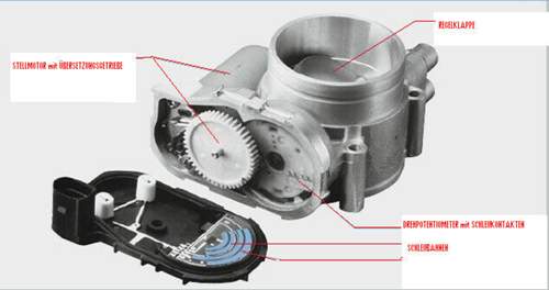

Die Drosselklappe die du dir da "ausgesucht" hast, kann gar nicht funktionieren. Das ist eine mechanische, geht also gar icht beim Corsa C, der hat eine elektrische.
Falls deine Drosselklappe wirklich defekt sein sollte, was wirklich sehr selten vorkommt, dann hol dir ne gebrauchte. Dann ist das auch nicht so teuer.
Dachte auch erst das die nur mechanisch funktioniert aber auf der gegenüber liegende Seite sollte die Vorrichtung für die elektrische Verstellung sein. Sieht zumindest danach aus.

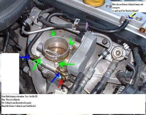

Werkzeug ist kein Problem,gängiger Nußkasten reicht für die Torx-Schrauben.
verwertbare Fahrzeuge Astra G, Omega B,Meriva ,Vectra C
alles mit 1,8er bis 2,2er Motoren .

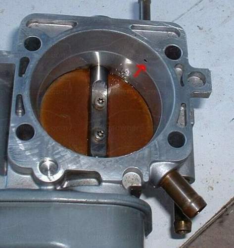

auf dem letzten Bild siehst Du das Grundübel ,warum die Drehzahl sägen kann oder
der Motor kein Gas annimmt !
Drosselklappe-2
Drosselklappe-3
