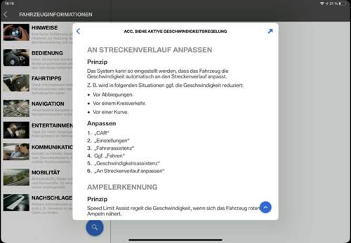

Das Anpassen der Geschwindogkeit vor Kurven, Kreiseln oder beim Abbiegen ist eine Funktionalität des Driving Assistant und nicht des ACC, genauso wie die Übernahme eine geänderten Höchstgeschwindigkeit, z.B. von 100kmh auf 70kmh und danach wieder auf 100kmh.
Auch ein Feature vom DA ist das zeitlich unbegrenzte Anfahren im Stau solange man auf die Strasse schaut. Der ACC fährt auch wieder an aber nur wenn man nicht länger als x Sekunden stand. Dann muss man kurz aufs Gas oder Res drücken beim reinen ACC.
Zu Deiner anderen Aussage bezüglich dass der ACC/DA automatisch ausgeht wenn Du manuell schneller fährst habe ich bisher nicht beobachtet, außer du hast mal auf der Bremse gestanden.
Vielleicht meinen wir ja dasselbe, die Anpassung der Geschwindigkeit funktioniert bereits bei Aktivierung ACC, man benötigt nicht den aktivierten Modus ‚Lenk- und Spurführungsassistent ( was ich kurz als Driving Assistent bezeichnet habe).
Bin mir auch nicht sicher, ob das Ampelbeispiel ein guter Test ist. Hier kommt die automatische Ampelerkennung noch dazu und somit ist nicht klar, welches System aud was reagiert.
