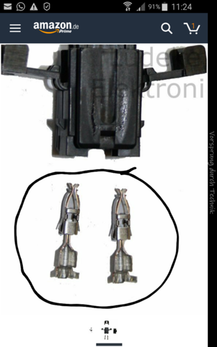

Kurze Frage, weiß jemand wie sich diese klammern nennen? Wollte das ds im originalen sicherungskasten absichern und müsste das plus-kabel hiermit einbringen. Hatte die Dinger schon x-mal in der Hand, aber nie darüber nachgedacht wie die eigentlich heißen. Schon traurig... 😁
Das sind Crimpkontakte und gibt es als Ersatzteil mit vercrimpter gelber Litze.
Ok danke :-)
Habe die Kontakte gerade zufällig in einer app gefunden. Nennt sich "Flachfederkontakte". Falls es wen interessiert. 😉

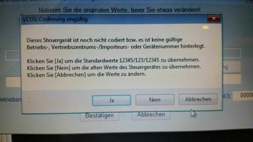

Habe scottys Anleitung benutzt nur leider bekomme ich nach der Änderung der bits/Bytes immer diese Meldung. Und in byte19 bit6 ist nichts hinterlegt. Also, bit6 wird mir gar nicht angezeigt. Ds schalter ist aber nachgerüstet worden. Kann mir jemand sagen was da schief gelaufen ist?
Diese Anzeige ist für für die Codierung nicht relevant, dort wird nur hinterlegt welche Werkstatt zuletzt in dem Stg herumgetummelt hat, klicke einfach auf nein dann bleiben die alten Werkstatt Einstellungen und deine Codierung wird angenommen.
Edit nur weil das Bit nicht mit einem Häkchen aktiviert werden kann, heißt es nicht das es nicht da ist. Du kannst es immernoch binär ob o auf 1 setzen.
nichts ist da schief gelaufen
Ok. Und was stelle ich bei byte19 um? Zurzeit steht es bei 00001000. Wäre es dann 00001010?
binäre codieren
01001000
Super. Hat geklappt! 😉 danke für die Hilfe. Habe mit dem Programm lange nichts mehr gemacht und solche Sachen noch nie. Daher wollte ich nichts falsch machen.
