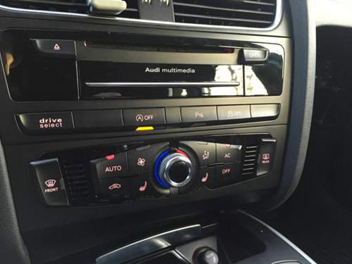

ich würde gerne bevor ich mich ans einbauen machen nochmal das richtige Vorgehen checken, da ich mit der Info "MMi (siehe fotos) ausbauen mit den Ausziehaken" nicht ganz zuversichtlich bin. Im Anhang ein Bild wie es bei mit aussieht.
Lt div. Videos muss ich:
- zuerst die Display Blende ganz oben rausziehen
- dann die Lüftereinheit rausziehen
- dann komme ich an die Schrauben mit denen die Multimediaeinheit fixiert ist, diese lösen, das Teil raus und dann die Schalter wechseln.
Unterverkleidung unterm Lenkrad weg, und dann das Kabel irgendwie dorthin ziehen vom MMI.
Ist das soweit korrekt? Einfach anziehen an den Elementen oder irgendwie hebeln? Kann das was kaputt gehen?
Bezüglich der Verkabelung so entnehme ich dem Blog das folgende 4 Pins für mich relevant sind:
Pin 1 : Dauerplus – Sicherungsträger 2 SD2 Was bedeutet 2 SD2? Brauche ich eine zusätzliche. Sicherung?// Sicherungskasten Fahrerseite - am Träger wo Dauerplus ist
Pin 2 : Verbindung 2 Lin-Bus --> Bordnetzsteuergerät Pin 4/16b Steckerverbindung 16 fach (brauner Stecker *C*); dieser Pin ist je nach Ausstattung schon mal belegt, dann einfach das Kabel parallel auflegen !
Pin 3 : Masse (Mitteltunnel Sammelpunkt) /oder Wahweise Massepunkt hinter der A-Säulenunterverkleidung Welcher ist hier besser? Wo komme ich einfacher hin? Den Mitteltunnel muss ich ja nicht wirklich freilegen bei meinem FL
Pin 7 am Taster <-----> Pin 16 Bordnetzstg. 32poliger Stecker -grau-
Wenn das erledigt ist kann ich alles wieder zusammenbauen? Dann zum VCDS
lg
Img-1310-5056073562055810738
einfach die main unit rausziehen mit den haken mehr nicht
