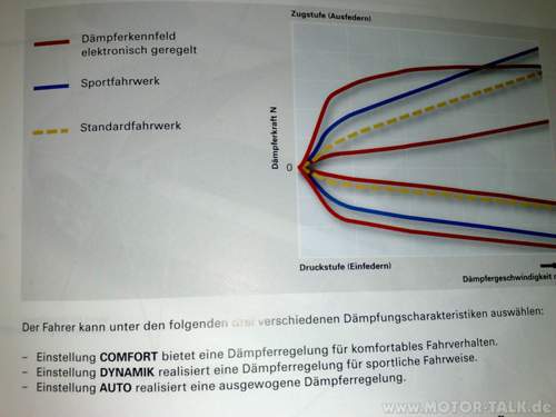

Das Dämpferverhalten verändert sich schon. Zwischen komfortabler als Comfort und härter als Sport:
Daempferkennfeld

wo kommt denn diese Abbildung her? Da sieht es ja so aus, als wenn Drive-Select auf Comfort-Stellung weicher federt als das Standard-Fahrwerk. Getestet habe ich es nicht, aber überraschend finde ich es schon.
Aus gut unterrichteten Kreisen 🙂 - und wurde vor vor langer Zeit das erstemal im A5-Bereich gepostet.
Bitte nicht den Schlluß ziehen, daß das Fahrwerk bei Comfort generell und in allen Lagen weicher als Standard ist. Hier geht es ausschließlich um die Dämpferkennlinien. Die Federn sind ja weiterhin die auf Basis des Sport-FW.
Genau, und ich denke das vergessen viele. Daher ist der A4 mit Drive Select und Dämpferregelung keine Sänfte.

wo ich speziell dieses Bild herhatte, weiß ich nicht mehr, liegt schon länger auf meinem Rechner.
Ein Original davon ist auch im Buch "Der neue Audi A4" auf Seite 174 abgebildet, sollte also auch authentisch sein ...
