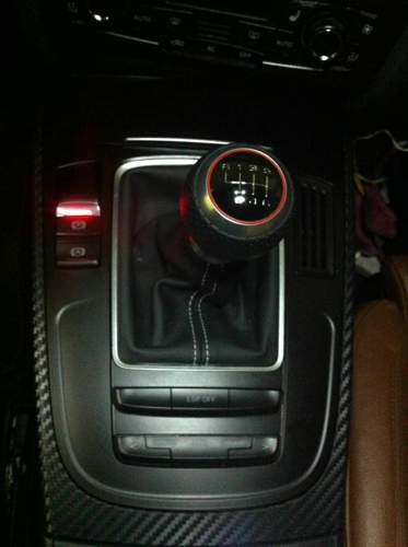

korrekt + die neue Blende in der Mittelkonsole damit es dann so aussieht :
Img-1087
Gut die hätte ich glatt vergessen 😉 Jeman zufällig die tn?
8K0 864 261 B V10
sollte die sein hab ich jedenfalls 2x so bestellt
8K0 864 261 B V10
Danke (andere Farbe oder Carbon gibts da nicht? Wenn man nur Radio C hat, wirds für da unten nur black geben? )

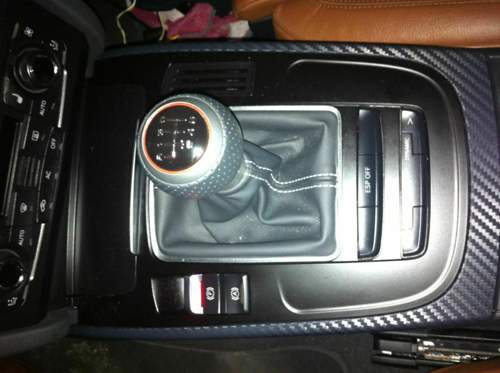

du hast nur 3 MODIEN - keine Anzeige im CONCERT sondern nur den Taster (siehe ganz oben das foto)
Img-1085
Img-1086
Img-1087
Wird beim Einbau der Schalterleiste die Taste für das Start/Stop-System (rechts unten) verlegt? Gibt es keine Anzeige im FIS?

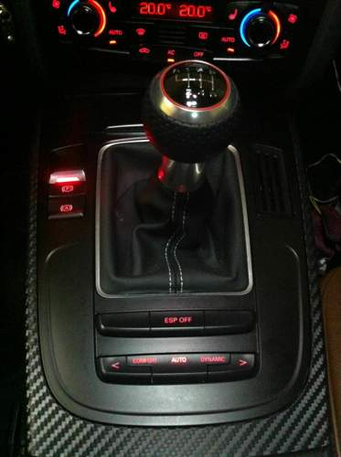

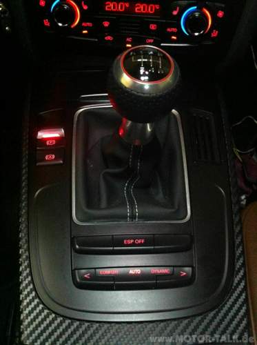

du brauchst dann die obere Leiste mit A Off (du kannst keinen Schalter tauschen, brauchst die Leiste neu)
wird verlegt !

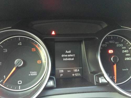

beim FL hast du dann auch eine Anzeige im FIS- kurzzeitig welcher MODUS aktiv ist (siehe fotos- geht aber NUR beim FACELIFT !)
du musst dann aber den Stecker vom A-OFF Taster umpinnen auf den STecker der in die obere leiste reinkommt, den unteren Stecker kannst du dir dann passend zum DS-Taster belegen.
Stromlaufpläne da beachten! ist kein hexenwerk aber muss muss wissen wo man was hinpinnt

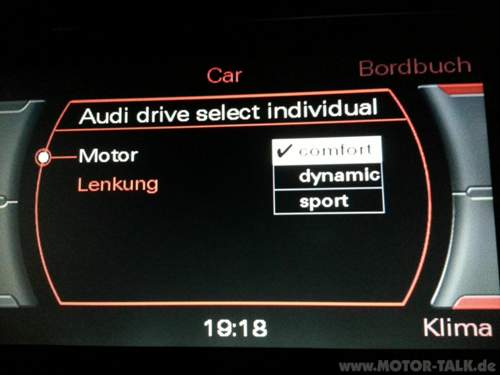

ich hab bei meinem A5 3,0 TDI heute Drive Select selber codiert. Soweit alles gut, nur verunsichert mich, dass bei mir die Auswahlmöglichkeiten COMFORT, DYNAMIC und SPORT angezeigt werden und nicht COMFORT, AUTO (DEFAULT) und DYNAMIC.
Anbei ein Bild.
Hoffe mir kann jemand helfen.
MFG
20130123-191843
ist "normal" nur ein anderer Begriff für Dynamic
schaltet er in "S" wenn du auf SPORT bist ?
dann hat er also 2x dynamic?
