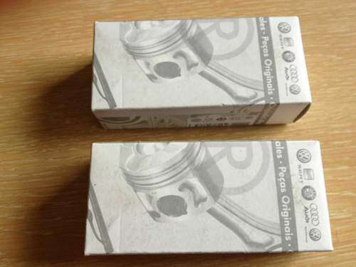

wir sehen uns- deine teile liegen schon hier 😉
Img-0832
Bekommt er zusaetzliche Zylinder angebaut? 😁 (wegen der Abbildung auf dem Karton)
genau- wir machen nen V8 vom Ansprechverhalten draus 😁
und nen tacho rein, der bis 350 km/h geht
