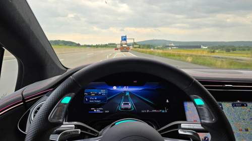

Erfahrungsbericht: Drive Pilot Level 3 im Mercedes-Benz EQS AMG 53
Hinweis: Dies ist ein Erfahrungsbericht aus einem Gedächtnisprotokoll und enthält daher oft subjektive Eindrücke.
Ursprünglich hatte ich nicht geplant, einen EQS AMG 53 zu kaufen. Mein Ziel war es, meinen E63 S zu ersetzen, und ein AMG GT 63 schien die naheliegendere Wahl. Letztendlich überzeugte mich aber die Technologie des EQS, insbesondere der Drive Pilot Level 3.
Und gleich vorweg: Ich bereue den Wechsel nicht.
1. Drive Pilot Level 3 – Ist ein Erlebnis
Der Drive Pilot Level 3 ist eines der fortschrittlichsten Assistenzsysteme im Automobilbereich. Die Möglichkeit, die Hände komplett vom Lenkrad zu nehmen und sich aktiv anderen Dingen zu widmen, verändert das Fahrerlebnis spürbar.
Ich fahre zwischen 15.000 und 20.000 Kilometer im Jahr, etwa die Hälfte davon auf der Autobahn, hauptsächlich in Mittel- und Süddeutschland. Besonders im Stop-and-Go-Verkehr zeigt sich der Nutzen des Drive Pilot: kein ständiges Bremsen, Beschleunigen oder Spurhalten, sondern eine echte Entlastung.
Wichtig ist jedoch, dem System zu vertrauen. Wer mental weiterhin „mitfährt“ und jeden Moment einen Abbruch erwartet, wird den Vorteil nicht spüren. Wer sich jedoch darauf einlässt, fährt spürbar entspannter.
Allerdings gibt es klare Einschränkungen:
Der Drive Pilot funktioniert nur bis 60 km/h
Er ist nur auf deutschen Autobahnen nutzbar
Ein vorausfahrendes Fahrzeug ist erforderlich
Das System funktioniert nur bei Tageslicht
Eine nasse Fahrbahn kann die Aktivierung verhindern
Wintermonate sind problematisch: Temperaturen über dem Gefrierpunkt sind Voraussetzung
In Tunneln oder Baustellen wird die Funktion deaktiviert
Besonders die 60 km/h-Grenze schränkt die Nutzbarkeit stark ein. Wenn der Verkehrsfluss nur etwas schneller ist, deaktiviert sich das System und kann nicht mehr genutzt werden.
Wenn er sich abschaltet, passiert das aber nicht abrupt. Das System fordert die Übernahme mit ausreichender Vorwarnzeit an. Besonders in Baustellen oder vor Tunneln geschieht das zuverlässig und vorhersehbar.
2. Komfort und Technik – Mehr als nur ein Assistenzsystem
Der EQS bietet abseits des Drive Pilot eine hochmoderne Ausstattung, die den Fahrkomfort zusätzlich steigert. Massagesitze, TV-Streaming, großflächige Displays und eine markante Ambientebeleuchtung machen ihn zu einem unglaublich komfortablen Fahrzeug.
Während der autonomen Fahrt in Level 3 sind sie tatsächlich nutzbar – anders als in Fahrzeugen, in denen man die Hände am Lenkrad behalten muss.
3. Drive Pilot Level 3 vs. Level 2 – Kein Vorteil außerhalb der Autobahn
Einige erwarten, dass sich die Level-2-Fahrassistenzsysteme durch den Drive Pilot Level 3 verbessern. Das ist nicht der Fall.
Auf Landstraßen oder schlechter markierten Fahrbahnen kommt es weiterhin zu plötzlichen Abbrüchen oder Problemen bei der Spurführung. Hier verhält sich der EQS nicht besser als andere Modelle ohne Level 3.
Auf der Autobahn dagegen gibt es keine abrupten Systemabbrüche. Falls der Drive Pilot sich deaktiviert, hat man mindestens 10 Sekunden Zeit, um die Kontrolle zu übernehmen.
4. Fazit – Lohnt sich der Drive Pilot?
Der Drive Pilot ist keine Spielerei, sondern ein sinnvolles Assistenzsystem, das in bestimmten Situationen eine spürbare Entlastung bietet.
Die 60 km/h-Grenze ist die größte Einschränkung. Das System wäre deutlich nützlicher, wenn es nicht so oft deaktiviert würde. Auch die vielen anderen Bedingungen, die erfüllt sein müssen – gutes Wetter, Tageslicht, trockene Fahrbahn – schränken die Nutzung stark ein.
Für Fahrer, die regelmäßig Autobahnabschnitte mit dichtem Verkehr oder Staus erleben, kann sich der Drive Pilot dennoch lohnen. Ich selbst nutze ihn häufig und empfinde ihn als eine deutliche Erleichterung.
Ob der Aufpreis gerechtfertigt ist, muss jeder für sich selbst entscheiden. Mit dem geplanten Update auf 95 km/h wird das System aber richtig Interessant.
Ich freu mich riesig auf das Update.
