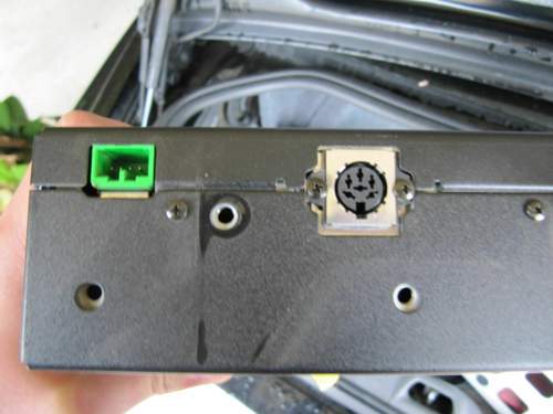

ich habe ein s60 bj. 01 mit cd-rti navi und hu 850.
habe mir jetzt bei volvotech den imiv bestellt
http://www.volvotech.eu/.../192?...
leider bekomme ich es nicht hin, ihn zum laufen zu bekommen. habe ein problem mit dem power cable
habe nirgends ein anschluss wo ich den grünen stecker rein tun kann. (funktioniert beim dvd rti, nicht beim cd rti)
was gibts für lösungen? anderes power kabel oder wo strom abzapfen?
danke im vorraus

Hast Du event.dieses Teil dabei....
http://www.imiv.ca/cms/products/accessories/cd-based-rti-connector/
ja, das ist dran.
habe allerdings nirgends einen passenden steckplatz!
passt der "CD Based RTI Connector" nicht zwischen die beiden grünen Stecker am Laufwerk und in den Connector sollte das Power Kabel passen 😕😕
nein passt nicht rein.
würde das passen?
http://www.volvotech.nl/product_info.php/products_id/194
brauche eigentlich nicht die video funktion.

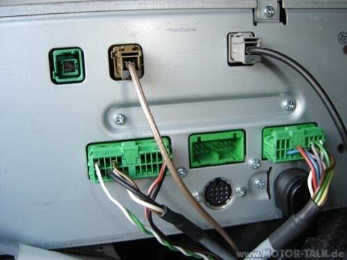

ich bin neu hier und habe viel mitgelesen. Habe ich das richtig verstanden das es für ein HU-803 mit RTI auf CD Basis und Analog TV keine funktionierende Ipod-Lösung gibt? Ich möchte gerne Video od. mind. mp3´s von meinem Iphone auf dem HU-803 sehen. DVB-T wäre auch schön :-)
An meinem RTI im Kofferraum gibt es einen zweiten Melbus Anschluss wofür ist der denn dann?
Bei Bj. 2001 (CD-Version) kommen 6 Kabel in Frage
- Bildschirm
- Stromversorgung
- GPS-Antenne
- Antennenverstärker
- erstes DIN-Kabel CD-Wechsler
- zweites DIN-Kabel CD-Wechsler
Sieht der Anschluss einem Kabel ähnlich wie zB hier bei Abb. 46 ?

danke für die schnelle Antwort. Sieht aus wie Kabel 5 in Abb.46. Es sitzt links vom Ersatzrad. Kann evtl. auch sein das es sich dabei um den Analog TV-Adapter handelt, steht zumindest PAL drauf?
Es ist ein High Performance Sound System mit RTI, TV und HU-803 verbaut.
Das leider noch kein mp3 oder Video wiedergeben kann.
Wäre auch eine digital Jukebox zu verwenden??
Viele Grüße
