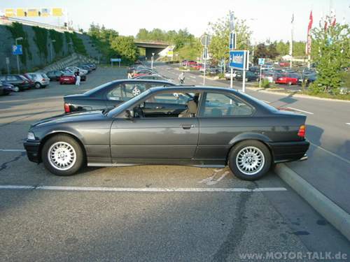

Ähmmm......das isser,ja,Gerry.
Sieht hier einer den Abstand der Vorderräder zum Stoßfänger?Da is viel zu viel Platz nach vorn.....ich denke,da is garnix mehr grad vorn....die Räder stehen VIEL zu weit hinten.....
Würd mich ned wundern,wenn die Querlenker verbogen wären....
Und der Kotflügel auf der Beifahrerseite kommt mir auch ned ganz echt vor.....und warum sind nur die Seitenblinker weiß?
Ganz ehrlich......stehenlassen....würd mich ned wundern,wenn der mal n Totalschaden war.....nu isser billig gerichtet worden und soll weiterverhökert werden....

TÜV und AU würde ich sowieso neu bekommen, das ist gar kein Problem. Cool du hast das Fahrzeug gefunden. So von den anderen Fotos her würdest du sagen dass er in Ordnung aussieht?
Jetzt wo Du es sagst....des schaut schon schief aus 😰

Laß den Karren stehen,das is ein Unfaller....

Darauf habe ich jetzt auch nicht geachtet. Muss dann mal morgen nochmal nachschauen. Wenn ich das Fahrzeug übers Wochenende bekomme kann ich es auch mal durchchecken lassen. Ich denk mir aber dass das Foto auch schlecht geschossen wurde. Bin ja gestern noch damit gefahren und da ist mir garnichts aufgefallen. Müsste man das nicht merken wenn etwas an der Achse verbogen wäre.

Da hat Cap aber Recht. So wirklich gesund sieht da snicht aus...seltsam
Nein,das merkt man nicht zwangsweise,da is genug Platz im Radhaus.Ich häng dir mal n Bild von nem Coupe an,das ich vor n paar Jahren aus demselben Blickwinkel aufgenommen habe.
So viel Platz nach vorn und so wenig nach hinten kann es aus dieser Perspektive garnicht haben.Das is direkt von der Seite,so falsch kann das ne Kamera garned ablichten.....da is was ganz extrem krumm.....

achte auf das Profilbild der Reifen (einseitig abgelaufenes Profil) auch mal ein scharfe Bremsung machen und sehen ob der Wagen nach einer Seite zieht😉
auch Knackgeräusche sollten stutzig machen😮
Haube aufmachen und mal die Knotenbleche der Längsträger ansehen ob dort was gemacht wurde,auch Farbnebel oder Neuteile hier sollten aufhorchen lassen😉
Grundsätzlich ist ein gut reparierter Unfaller kein KO Grund und schon gar nicht in dieser Preislage wenn der Unfall länger zurückliegt,aber eben gerade in dieser Preislage ist durchaus zu erwarten das es mal eben schnell hingepfuscht wurde wenn der Wagen als Unfaller angekauft wurde😉
Ein krummes Auto ist dann nun mal ein No Go😮

Aufmerksam lesen könnte helfen.....in der Broschüre haben die Coupes keinen Seitenblinker....
Und das mit dem Farbunterschied hab ich in der Broschüre teilweise deutlich sichtbar,das kann durchaus ab Werk gewesen sein....das Problem hat BMW beim Cabrio auch gehabt....da hat die Tür nen anderen Ton,wie der Rest vom Auto....
Da müßte man mal mit nem Lackdickemeßgerät ran,um da sicherzugehen,ob da was nachlackiert wurde....
