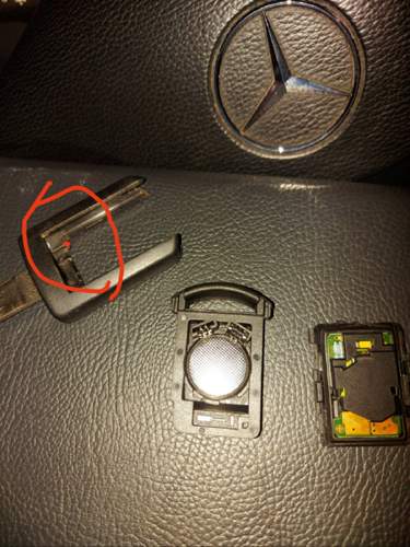

Ich benötige dringend jemand der mir meine Wegfahrsperre Deaktivieren kann. Damit ich mit meinem Meriva nach Hause fahren kann.

Mit Innereien und neuer Batterie.
Im Roten Kreis der rote Punkt ist der Transponder haben die zu mir gesagt.
Das ist auch korrekt

Die FFB habe ich mir vom Schrotti aus Norderstedt geholt. Die sagten zu mir,das die FFB nur noch angelernt werden muss.
Wenn die Platine im Gehäuse vorhanden ist, dann ab zum OPEL-Händler, der lernt Dir die FFB ruck-zuck an :-)
Dann ab zum OPEL-Händler, der lernt Dir die FFB ruck-zuck an :-)
… und der Schlüssel passt in das Schloss…?
@0950_APAL schrieb am 9. November 2022 um 04:59:17 Uhr:
Den Schlüssel kann man heraus nehmen und in ein anderes Gehäuse bauen.
Denke, dass er das gemacht hat, bzw. der Schrotti.

Ich muß mich verbessern.
Ich bin davon ausgegangen, dass man den Schlüssel tauschen kann.
Dies ist bei DIESEM jedoch NICHT möglich.
Ich habe es bei meinem probiert.
Der Rohling ist verschweisst.
Was aber egal ist, denn er kann einen Rohling online bestellen und ihn bei jedem Schlüsseldienst kopieren lassen. :-)
