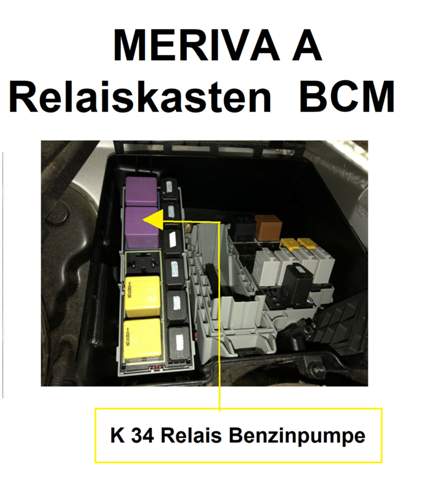

Typischer Fehler beim Z16XE.
Defektes MSG.
Benzinpumpenrelais wird abgeschalten.
Dadurch geht der Motor aus.
MSG-Nummer vergleichen mit dem gekauften MSG.
Version 1 :
-MSG zum Reparaturdienst schicken und reparieren lassen.
Version 2 :
- MSG aus dem Auto und gekauftes MSG zusammen zum Reparaturdienst schicken und Software überspielen lassen.

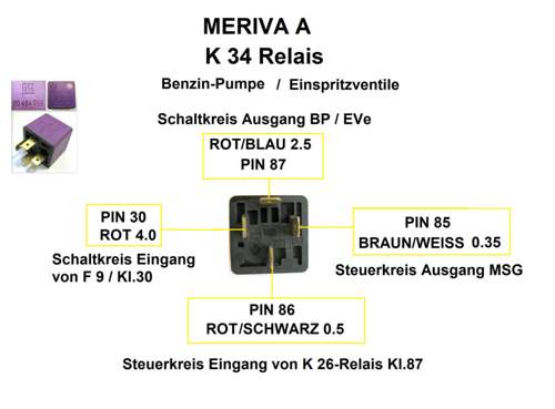

Testweise das K 34 - Benzinpumpenrelais rausziehen und Relaisbrücke einbauen.
Dann muss der Motor anspringen und laufen.
K 34 Benzinpumpenrelais
K 34 Relais Benzinpumpe
