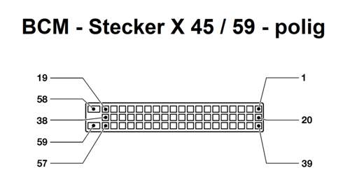

Ich hab was sinnvolles beizutragen :
Die Leitung ROT am BCM auf PIN 50 am Stecker X 45 auspinnen und ne Kl.15 - Zuendungsplus-Leitung einpinnen.
Dann piepst es nicht mehr,wenn der Motor aus ist und der Schlüssel steckt.
BCM ausgebaut
Pinbelegung BCM-Stecker X 45
Pinnummerierung X 45
Wenn man dieses Kabel umpinnt, muss man probieren, ob andere Funktionen, die eventuell vom Stecken des Schlüssels abhängig sind vielleicht beeinträchtigt sind. Es kann aber durchaus eine Lösung sein und klingt erst mal plausibel.

Sicher. Ich wollte nur drauf hinweisen, dass die “Schlüssel steckt“ Erkennung eventuell auch für andere Funktionen benutzt wird. Ich könnte mir z.B. vorstellen, dass die Zentralverriegelung bei steckendem Schlüssel nicht abschließt, etc. Man muss sich dann darüber im Klaren sein, dass das bei Zündung aus alles schon passiert.
Achim
@general1977 schrieb am 6. September 2022 um 20:36:46 Uhr:
Genau so ist es.
Wenn der Schlüssel steckt, oder das Auto „denkt“ das der Schlüssel steckt (hackendes Zündschloss zB) dann kann man das Auto nicht absperren.
Dann habt ihr es nicht verstanden oder ich hab mich falsch ausgedrückt.
Es wird die Klemme W nicht mit Kl.30 getauscht,sondern mit Kl.15
Ausserdem wird dadurch nur das BCM betroffen sein.
Und der ZV im BCM wird's egal sein,ob sie bei Kl.W nicht verriegelt oder bei Kl.15 nicht verriegelt.
