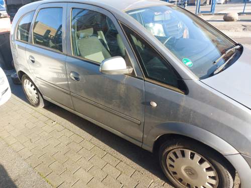

Hallo ihr Lieben Leut,
Ich benötige dringend jemand der mir meine Wegfahrsperre Deaktivieren kann. Damit ich mit meinem Meriva nach Hause fahren kann.
Bitte meldet euch Nein mir.
Mit freundlichen Grüßen
Braun

Sieht mir nicht danach aus als hätte der Schlüssel einen Sender für die Zentralverriegelung.
Zv geht nur mit Schlüssel auf

Dann kauf nen neuen Schlüssel für FFB

Das kommt wohl daher, da dies kein originales Bedienteil eines Moppels ist.
Hat wohl nur eine Taste? 😕

Nutz dir aber nix, der Schlüssel den du bekommen hast hat ja keine FFB, also brauchste die auch nicht anlernen.
Außerdem steht die Frage im Raum ob der jetzt schon läuft, das ist ja das ursprüngliche Problem !

@Hbdevil1610 schrieb am 7. November 2022 um 19:40:28 Uhr:
Die Funkfernbedienung muss noch eingestellt werden. Wer könnte es denn machen?

Das kannst du selber.
Hier laut BA auf Seite 55
Funkfernbedienung bei Funktionsstörungen
bzw. nach Batteriewechsel synchronisieren
Tür mit Schlüssel im Schloss entriegeln, siehe
nächste Seite. Durch Einstecken des
Schlüssels in das Zündschloss wird die
Funkfernbedienung synchronisiert.
Das funktioniert NUR DANN, wenn der Sender schon einmal bekannt war.
Da es sich um einen neuen sender handelt, kann nur OPEL helfen bzw. das OP-COM / VAUXCOM :-)

Ich denke nicht, denn ich sehe auf dem Bild, das er gepostet hat, nicht einmal einen Transponder ... o.O
DAS HIER wäre ein ORIGINAL-Schlüssel mit Funkfernbedienung.

Die FFB habe ich mir vom Schrotti aus Norderstedt geholt. Die sagten zu mir,das die FFB nur noch angelernt werden muss.
Da haben sich Dich verarscht.
Ohne " Innereien " funzt das nicht.
Frag vorher,bevor Du irgendeinen Schrott kaufst.
Du hast da von KFZ-Technik null Plan.
