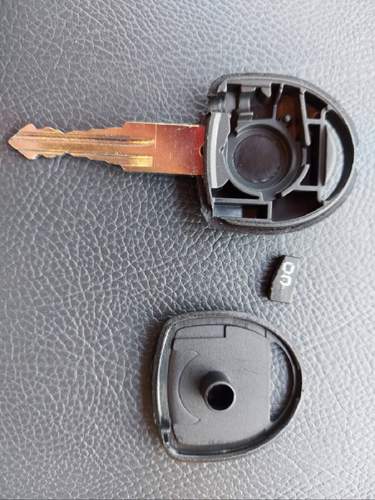

Ich benötige dringend jemand der mir meine Wegfahrsperre Deaktivieren kann. Damit ich mit meinem Meriva nach Hause fahren kann.

Mit dem OP-COM oder VAUXCOM den neuen Schlüssel anlernen.
Schon brummt der Meriva wieder :-)

Dann sollte der VK ab nach Reinbek zu Opel und unter Vorlage der Fahrzeugpapiere (Teil 1&2) einen Schlüssel mit Transponder ordern.
Der Transponder kann dann aus dem Schlüssel in den zu dem Schloss passenden verpflanzt werden.

Ich habe heute vom Verkäufer eine Originale Opel Funkfernbedinung mit Transponder bekommen.
Die Funkfernbedienung muss noch eingestellt werden. Wer könnte es denn machen?

Das kannst du selber.
Hier laut BA auf Seite 55
Funkfernbedienung bei Funktionsstörungen
bzw. nach Batteriewechsel synchronisieren
Tür mit Schlüssel im Schloss entriegeln, siehe
nächste Seite. Durch Einstecken des
Schlüssels in das Zündschloss wird die
Funkfernbedienung synchronisiert.

Da ich ja vom Verkäufer eine neue Originale Funkfernbedinung mit Transponder bekommen habe. Muss die Wegfahrsperre NICHT mehr deaktiviert werden. Jetzt muss nur noch die Funkfernbedinung angelernt werden.

Den Schlüssel habe ich vom Verkäufer bekommen .
