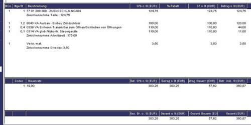

PS: Hab mal nen Kostenvoranschlag erstellt wie er bei Renault erstellt wird. Stundensatz habe ich 90€ gewählt.
KV Zündschloss und Schlüssel einl

Wenn Du das Schloss das ich weiter Oben verlinkt hatte kaufst und das selber umbaust und den Schlüsselbart des neuen Schloss in einen Schlüsselkopf eines alten Schlüssel baust, dan kostet es eben nur das Schloss. Eben die 40 Euros. Es muss dann nichts eingelesen werden. Du hast dann aber eben genauso wie wenn Du ein Schloss das nicht nach Nummer bestellt und hergestellt wird für das Auto (passend für die alten Schlüssel) auch zwei Schlüssel.
Ein Schloss nach Nummer für das Auto herstellen zu lassen dauert bis zu 4 Wochen ! Die Schlösser werden in Frankreich hergestellt wenn nach Nummer bestellt wird. Und durch Corona kann sich die Lieferzeit auch noch sttrecken und man wartet vielleicht 3 Monate auf das Schloss.
Ich würde das so machen, das Schloss kaufen, selber umbauen (ist kein Hexenwerk) und den Schlüsselbart des neuen Schloss in einen alten Schlüssel bauen. Den Neuen und einen alten Schlüssel an den Schlüsselbund fürs Auto machen und Gut ists.
Bei einem Verkauf des Autos macht das nicht viel am Preis aus, vielleicht so 50€ weil es zwei Schlüssel sind.
