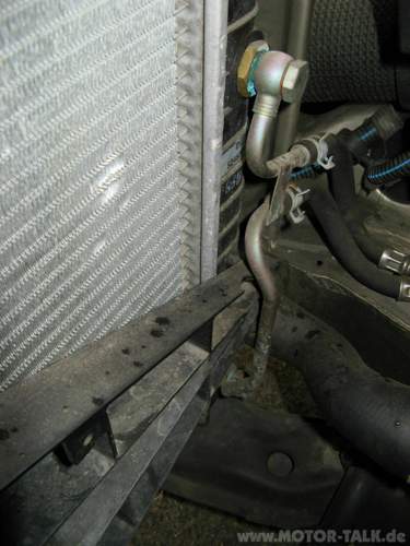

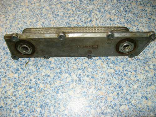

Es geht in dem Fall wohl nicht um das Kohlendioxyd (CO²) sondern um Kolenmonoxyd  (CO).
Der Automatikölkühler ist ein simples Rohr, daß auf der rechten Seite durch den normalen Kühler geht, es ist somit auch eine Art Vorwärmer.
Und das Öl kommt in fast keinem Fall durch einen ZKD Schaden ins Öl, es ist -grade beim V6- wohl der Wärmetauscher im Kühlwasser, der diesen Fehler verursacht.
Wärmetauscher-Kühlmittel-oel-v6
Anschluß AT-Ölkühler

Hallo Jürgen,
der Getriebeölkühler ist fest im Wasserkühler integriert, und kann nicht separat gewechselt werden. Wenn der Ölkühler dfekt ist, dann den kompletten Kühler.
Reinhard
