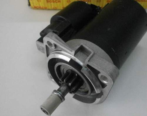

ich hab nun einen neuen (wirklich neuen - nicht einen anderen) anlasser erstanden - ( 80 Euro inkl. Versand) -
das nützt nichts den zu tauschen - weil die welle /hülse der grund für das problem ist oder wie..?
der jetzt eingebaut ist nicht 20 jahre drinnen - aber vielleicht 5 oder 10 jahre - zumindest aber 3 - weil so lang kenn ich das auto.
ich hab ja voriges jahr die kupplung neu gemacht und da musste der anlasser ja auch raus - kann mich an keine hülse erinnern die da gewesen sein sollte?
ist die bei neuen anlassern dabei - wie zb auf dem bild hier?
Anlasser
Themenstarteram 27. August 2012 um 21:33
Ja genau, denn sonst geht der Anlasser - so wie es bei mir war, ihr konntet es hier Live verfolgen... - wieder binnen kürzester Zeit kaputt.
Ja ganz vorne an der Spitze das ist die Hülse, von der hier immer die Rede ist, ich habe auch lange gebraucht, um zu verstehen, was gemeint ist. Und genau das Ding hat bei mir nicht gepaßt, weil meine Hülsenaufnehmeführungsvorichtung ausgeleiert war.
Achja ps: Die Hülse hast du nicht gesehen, weil sie bei dir vermutlich noch eingebaut war - oder sie ist rausgefallen beim Getriebewechsel, den du gemacht hast und das ist dann vielleicht sogar der Grund, warum dein Anlasser jetzt kaputt ist...
am 28. August 2012 um 4:51
Eigentlich is die gut fest ^^ aber wenn das ausgenudelt is dann evtl. nichtmehr.

eben - ich dachte das ist eine feste einheit - die hülse auf dem anlasser vorne drauf - wenn es die ist die da getauscht gehört dann ist doch das problem behoben wenn der komplette anlasser getauscht wird - nehm ich an.... oder?
bei mir ist es ja so dass der anlasser ja funktioniert aber im winter wie es sehr sehr kalt war hat der nicht reagiert - oder nur ganz wenig so als ob die batterie leer wäre - aber nur manchmal - oder auch ist er kurz nach dem starten mitgelaufen - so als ob der nicht aus-spuren wollte.

Klick
So eine bräuchtest du.

mit allen Referenznummern, Maßen und sogar Gewicht!
Nicht einfach so`n blödes "passend für...", da kenn ich nämlich genug Sachen die dann doch nicht passen . . . .
Und für Diejenigen die es immer noch nicht begriffen haben:
Die Hülse sitzt in der Kupplungsglocke vom Getriebe . . . . ist somit für `nen Laien nicht gleich mit dem Ankrieger in Verbindung zu bringen, sie fällt ja auch nicht auf.
MFG
@ Petz6
die ist ja mehr oder weniger fix drauf ... oder nicht?
. . . . . bei ausgebautem Getriebe ja, ansonsten rühr mal Deinen Hirnschmalz und überleg wo die sitzt!
Sollte beim Kupplungswechsel automatisch mitgemacht werden, aber wozu, kostet ja "unnötig" EINEN ganzen €uro . . .
