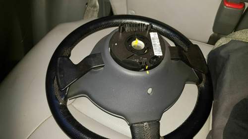

So Problem gelöst!!!!!
Mein Smart 137.665km , 0.7 / 61PS / Softtip auf Automatik umgebaut! (Wahlhebel = bei ebay-Kleinanzeigen gekauft!)
Vorher:
--- --- --- piep piep piep............!!!!!!!!!!
Das Sam Steuergerät hatte ein an der Waffel (Def!!!)
Nach dem Austausch div. Teile und dem löschen des Fehlerspeichers alles wieder Top!
Erneuert haben wir im Zuge gleich mehr!
(Teilelager ohne Ende!)
- Geb. Getriebe 69.000km
- Kupplung erneuert.
- Lederlenkrad eingebaut (Schaltwippenlenkrad/ Drehwinkelsensor der!)
- Kupplungsgeber
- Drehwinkelsensor
- Schaltmotor ( genaue bezeichnung dings da!)
- Teillastventil
- Kabelbaum gemessen und komplett Isoliert!
- Alles mit Delphi 150E eingestellt und mit Gutmann Tester Lenkung kalibriert!
- im Zuge auch Dreieckslenker kplt. inkl. Bremsscheiben / Belege erneuert!
- Motul 1200 Getriebeöl erneuert!
Probefahrt ...... 122km ohne Probleme und seiden weich!
Drecksfehler !!!!
PS: Das Lenkrad werde ich wohl an Bastler verkaufen oder Rep. lassen beim SC.
Wech damit!
