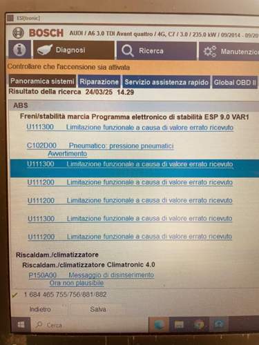

Hi An alle, das problem ist immernoch nicht behoben, musste halt inzwischen arbeiten bzw ohne cruise control, adaptives licht und brake assist fahren. Hab fehrien und ein motoorad, seit heute ist der audi wieder bei meinem kumpel und mech hier in der werkstatt in italien da ich ihn auch mal ein paar tage nicht brauche. Hier mal ein photo von den fehler-codes mit denen sie zu weit grad am kämpfen waren....sagt wenn ich euch das geschriebene übersetzen soll...? PS: Luftfedersystem funktioniert perfekt und ist auch überall auf gliechem level Sie meinten es muss irgendein kommunickationsproblem sein.
Fehlercodes
Mit einem vernünftigen Fehlerscan (z.B.VCDS) würde man die empfangenen Fehlerwerte (valore errato ricevuto) decodieren können. Das System teilt mit, dass ein anderes Steuergerät Fehler wirft. Man sieht aber nicht, welches.
Versuch mal, da etwas besseres zu bekommen.
