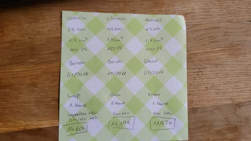

Ich bin absoluter Auto-Null-Kenner. Ich weiß nicht worauf man achten sollten oder sonst was. Vielleicht kann mir einer von euch weiter helfen.
Ich brauche ein neues Auto und möchte mir einen Astra kaufen.
Ich habe 3 im Netz gefunden, habe aber absolut keine Ahnung welchen ich nehmen sollte.
Alle drei sehen ordentlich und gepflegt aus, ich gehe nur nach den Zahlen die ich habe.
Ich habe eine Liste gemacht.
Welches Auto würdet ihr anhand der Zahlen nehmen?

Den in der Mitte. Der links ist ein Sauger und das willst du in deiner Gegend nicht, Thema Durchzug. Den Diesel würde ich auch nicht nehmen, Thema Abgasskandal, Emissionsupdate und Steuerkette. Bleibt nur der in der Mitte, wobei ich persönlich generell keinen Opel kaufen würde.
Wenn nur die drei zur Auswahl stehen: Meiner Meinung nach ebenfalls den in der Mitte nehmen.
Ist nicht ganz unproblematisch, Suchbegriffe "Ruckeln" und "LSPI"
Sind zwei voneinander unabhängige Problemfelder. LSPI kann erst ab MY19 (mit OPF) als gelöst betrachtet werden, da zu diesem Modelljahr auch die Ölsbstreifringe geändert wurden.
Also du fährst ca. 20.000 km im Jahr?
Ich würde da nicht auf einen Diesel setzen. Also bleibt der linke oder der in der Mitte.
Der linke wurde mir mit 6700 km pro Jahr zu wenig bewegt (Verdacht Kurzstreckenbetrieb). Der mittlere immerhin knapp 17.000 km pro Jahr, das lässt hoffen.
Wichtig ist allerdings, dass der Service penibel gemacht wurde und wie sich die beiden fahren. (bitte vorher warmfahren) Lüftung aus, Radio aus und dann gut hinhorchen: Zieht er schön ruckfrei durchs ganze Drehzahlband? Fühlt sich die Kupplung gut an? Etc.
Zu den Kosten solltest du noch dazurechnen: Müssen die Bremsen neu? Ist er 8fach bereift? Stehen sonstige Reparaturen an usw.
