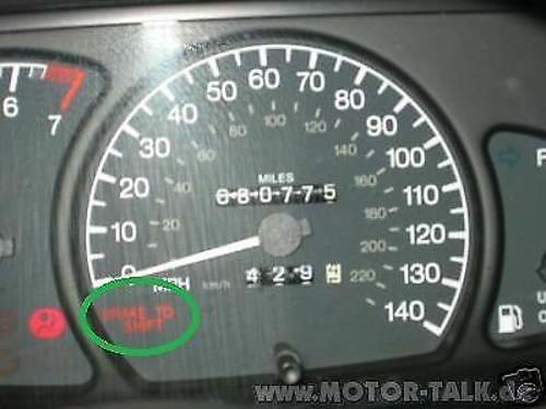

Die Tempomat Kontrolle ist nur beim Catera in den Vereinigten Staaten Pflicht und da auch im deutlich geänderten Instrument enthalten.
(Kann übrigens auch bei jedem -Seilgas- also VFL Tempomatservo nachverdrahtet und auf eine belibige nicht genutzte Kontrolle gelegt werden)

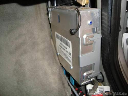

Bis auf die Tempomat Kontrolleuchte sind alle Leitungen und die Steuergeräte Stecker (BFS, A-Säule unten)vom ersten bis zum letzten Modell z.T. vorgerüstet.
Die Tempomat Kontrolle nicht, da die Catera Modelle eine komplett anders aufgebaute Elektrik (Steuerungs-Elektronik) haben.
Da wird fast alles über ein Body Control Module (BCM) über hauchdünne Litzen von den Schaltern angesteuert und vom BCM selbst dann die Last geschaltet.
BCM Catera
Instrument Catera
Shift-control
