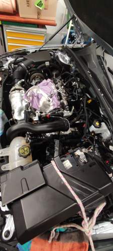

Ich habe ein Problem mit meinem Insignia B 2.0 CDTI 170 PS aus 2018 und ich möchte Sie fragen, ob Sie ähnliche Probleme hatten oder eine Idee haben.
Schon mehrmals, wenn ich morgens mein Auto gestartet habe und es kalt war, nur wenige Grad unter 0, der motor lief unrund, ruckelte. Außerdem ist mir aufgefallen, dass die Drehzahl nicht stabil ist. Alles dauert etwa 30-60 Sekunden und dann funktioniert alles gut. Wenn der Motor warm ist, gibt es solche Probleme nicht.
Ich war bei einem Händler in Frankfurt (Ich habe noch Opel FlexCare bis Juli) und die sagen es gibt kein Problem, da kein Fehler auf dem Display steht. Aber ich habe einige Zweifel, da das Auto erst 4 Jahre alt und weniger als 70.000 km ist.

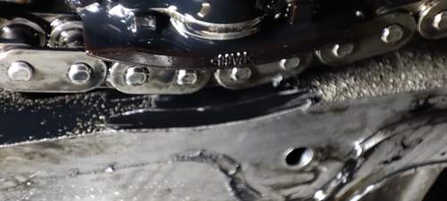

vorsichtshalber Nockenwellenkette überprüfen.

Nach meiner Erfahrung, auf jeden Fall die Kette prüfen. Meiner hat sich sehr Ähnlich angehört und ich hab leider dem Händler geglaubt. Ich brauchte einen neuen Motor!
Bisher bestreitet der Händler ein Problem. Die Begründung war, dass kein Fehler angezeigt wird.
Mir wurde versprochen, dass sie das Auto morgen wieder starten werden, wenn es kalt ist. Aber ich habe nicht so viele Hoffnungen.
Ich habe auch für Fehlersuche 2000€ bezahlt aber nichts gefunden. Düsen, Kompression, Elektronik, Fehlerspeicher, Steuerzeiten alles in Ordnung. Habe selber zerlegt, blieb mir nichts anderes übrig.
Ich habe nicht die Fähigkeiten, dies selbst zu tun. Ich hatte gehofft, dass FlexCare Reparaturen abdecken würde, aber das ist noch weit entfernt.
Kann es neben der Kette noch andere Gründe für mein Problem geben?
Servus, hab ich bei meinem erst vor 2 Monaten auch gehabt. Bei mir war definitiv die steuerkette schuld, hat auch schon leicht am Kopf geschliffen. Zahnriemen und steuerkette neu rein gemacht, seit dem ist alles wieder bestens. Und genau das Problem mit ruckeln wenn er kalt ist und über Nacht gestanden ist, hatte ich auch. Würde da schnell danach schauen lassen, bei meinem Händler stand zur gleichen Zeit als ich das Problem hatte, ein gleicher insignia, wo die Kette übersprungen ist und so den Motor platt gemacht hat. Opel zahlt da wohl nichts da zu alt und zuviel km drauf waren. Reparatur kosten anscheinend so grob 10000€. Weiß nicht wie man so einen Dreck konstruieren kann, vorallem da der alte 1,9cdti (vectra c z. B.) die Nockenwellen im Kopf über Zahnräder angetrieben hatte (da gab es die dumme steuerkette garnicht).
So genug aufgeregt über das Thema, ich hoffe das dies einigen Leuten den Motor schaden ersparen kann.
Beim 174PS Motor soll das Problem wohl noch schlimmer sein, es soll an Ölmangel liegen. Daher immer mal den Ölstand zwischendurch prüfen.
VG Jan
