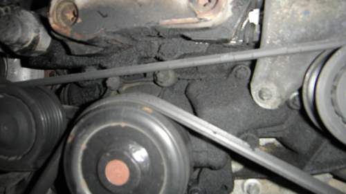

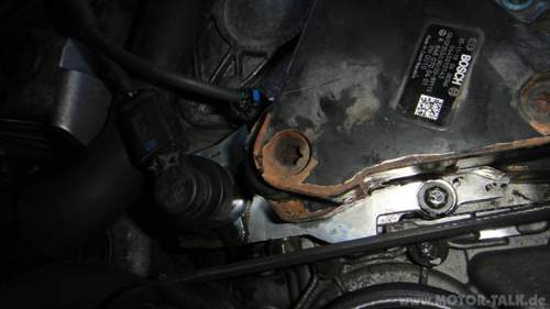

Hallo, habe schon mal gepostet gehabt wegen den Drehzahlschwankungen im Teillastbereicht. Die Lambdasonde bekommt werte die nicht im Sollberech liegen. Fehlercode P2A00
Soll wohl angeblich falschluft bekommen. Nun habe ich mal genauer hingeschaut und der Motor ist ziemlich verölt. vorne wie der Riemen läuft etc. Habe auch ein paar Bilder die ih mir mal bitte erklären könntet. Und ob das Problem damit zusammenhängen könnte?
Sagt bitte nichts zum Riemen, ich weiß er muss gewechselt werden. Ist auch schon bestellt ; )
Ich find das ist schon heftig mit dem Öl

Est ist auf jeden Fall die Kupferdichtung unter einem Injector. Hatte das gleiche Problem. Bau mal deine Motorabdeckung ab und guck, ob da irgendwo von Injectoren das Ölmatsch rauskriecht? Und probier mal ne Additieve von "Lique Moly" aus, mir hats geholfen.
PS. Wechsle mal so schnell wie möglich dein Keilriemen, wenn du keine böse überrauschung beim abbiegen oder in der Kurve erleben willst!!!
Kauf Dir bei Mercedes Kupferdichtung , Injectorschrauben und die neuen geschmiedeten Injectorbügel ( die dichten besser ab 😉 )
Bei Gelegenheit einfach mal ein Auzieher bei ebay günstig ergattern und dann hast du Ruhe , weil die Dinger in regelmässigen Abständen undicht werden und öfter mal eine Kur vertragen .... du wirst dich wundern unter Umständen wird dein Diesel viel leiser und spritziger 😉

Hallo, habe alle Injektoren genau geprüft, keinerlei Öl etc. Hab sogar Bilder gemacht, Keilriemen wie auf dem Bild hab ich auch mit gewechselt. Dann habe ich den Dichtring zur Kurbelwelle erneuert (2 Eur und paar zerquetschte), denke mal da kam das ganze Öl her, werde ich natürlich weiterhin beobachten. Ansonsten hab ich alles wieder sauber.
Neue Bilder lade ich gleich hoch.
Und Ölwechsel hab ich ihm auch noch gegönnt. einen neuen Kraftstofffilter der seit 2005 drin steckte ging auch gleich mit raus.
Nun das Problem. Probefahrt gemacht. Und wieder das gleiche. Aber nun stehts auf jeden Fall fest. Im kalten Zustand heftig und wenn er Betriebstemperatur hat muckt er kein Stück mehr. Also normal wie jeder unserer Autos. War glaub ich auch vorher schon so. Da muss also noch was anderes sein, aber erkennen an den Injektoren etc. kann ich leider nichts mehr. Wüsste auch nicht was bei den Injektoren so Temepraturabhängig ist.
kalt= läuft schlecht (Schwankungen der Drehzahl im Teillastbereich)
heiß= läuft wunderbar
