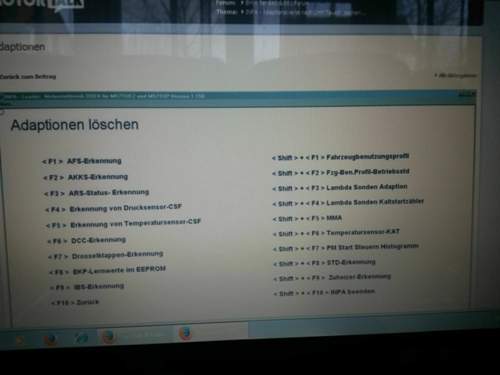

Hallo ich hatte einen e61 525d 177ps und jetzt 535 272ps. Mit inpa konte ich die werde zurücksetzen.
535d 272PS
Hier noch ein Bild von inpa .
Bild_1
Servus, ganau. Wenn ich jedoch die Shift+F3 Adaption für die
Lambdasonde löschen möchte, bekomme ich dann die oben erwähnte Fehlermeldung.
Apropo der Spezifischen Luftdruck Ladung.
Sagt Dir diese Bezeichnung etwas?
Hast du ein Facelift?Wenn ja da hatte ich bei einem Freund auch Problemme mit Inpa.
Aber Versuche das es werden alle Adaptionen Gelöscht Lmm, Ladedrucksensor und und.
Ich weis nicht genau MMA ist MOROR MANEGMENT?
Ich habe da was aus einem Fohrum Kopier
Der 1 User --- Habe den LMM getauscht nun die frage ... siehe bild ....
mit der auswahl des wertes "shift + f5 MMA " ist das zeugs dann schon resettet oder kommt da nochmal n untermenü ?
und ist diese menüauswahl tatsächlich die richtige ?
( inpa sollte man mit bedacht verwenden ... es gibt knöpfe da hinterher nix mehr)
ich kann mir kein reim drauf machen für was due Abk. MMA steht
Der 2 User --- MMA ist der korrekte menüpunkt ... es kommt dann n pop up ... Ja/ nein .
Hinweis ist korrekt .
MMA - Mengenmittelwertadaption - Lambdaregelung
