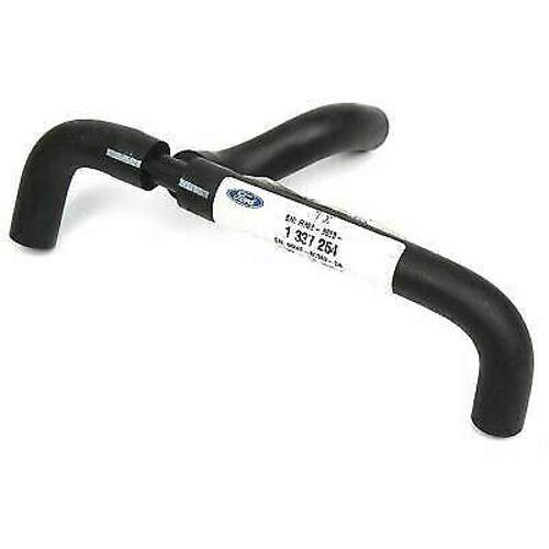

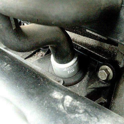

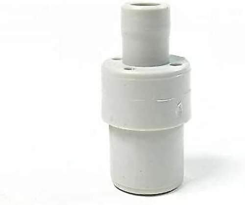

Der 1.6er hat nur wenige Kinderkrankheiten :
-Zündspule
-Leerlaufregler
-Entlüftungsschlauch vom PCV ( Kurbelgehäuse-Entlüftung) hinter der Ansaugbrücke.
Das war's schon.
Gibt's neu hier :
https://www.ebay.de/.../172031317936?...
Schlauch KGE 1.6 ZETEC SE
PCV-VENTIL eingebaut
PCV-VENTIL
