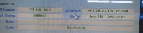

Hier die Daten vom Getriebesteuergerät.
BJ ist 2006. Er hat 312000km runter.
Die restlichen Steuergeräte haben keine Fehler.
Denke ehrlich gesagt nicht, dass es an der Wük liegt. Sie sauber zu. 0 Schlupf ab dem 4. Gang.
Die letzten Getriebesoftware ist ja auch auf das grüne Öl abgestimmt. Bevor ich das komplette Getriebe zerlege mach ich doch leichter Mal ein Update...

Na wenn Du das sagst. Es wäre nicht der erste den ich auf der Bühne hatte wegen 200U/min im Schubbetrieb. Mein eigener 4F damals ebenso. Dann viel Spaß beim Freundlichen.
Du hast SW Stand 0050.
Es gibt ein Update auf 0060.
Ich könnte das, aber dazu muss er hier sein.
