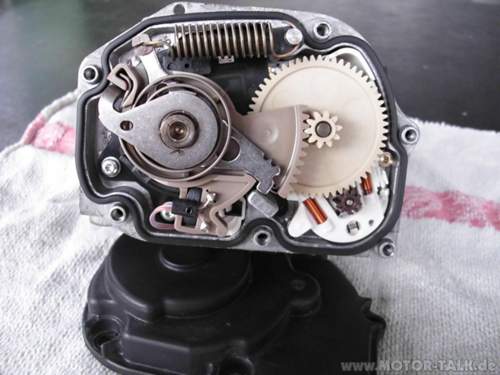

war heute bei VW und mir wurde gesagt Drosselklappe sei nicht Anlernbar (poti warscheinlich defekt) mal gucken wie er morgen reagiert wenn ich eine andere eingebaut habe 😁
Mal den Deckel abnehmen, vieleicht ist optisch da was zu sehen.
th
5-drosselklappe-innen
joa ich guck mal aber das würde den notlauf erklären 😁
so hab jetzt ne andere DK drinne und muss sagen bis dato ganz gut außer das ich sie wohl wirklich anlernen lassen muss aber das problem das er alleine Gas nimmt ist weg 😉

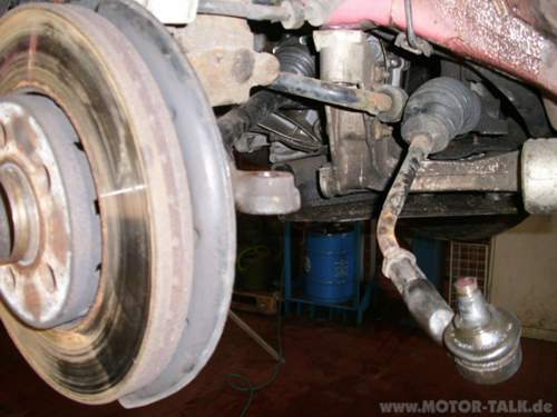

Scheint ein Fahrzeug (wie im Film @Christine zu sein, sehr sehenswert) Wenn er nach rechts zieht: Luftdruck prüfen, Fahrwerk Lenkung ausgeschlagen, oder verschiedene Reifen an der Vorderachse.
th
denke mal die spur verstellt lasse das nächste woche prüfen
Heb ihn mal mit Deinem Wagenheber an, wackel mal rechts und links am Rad (nach vorn und hinten) ob da Spiel zu merken ist. Könnten dann die Spurstangenköpfe sein.
