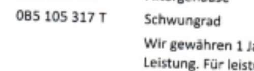

Anrufen und ihren Fehler- Falscheinbau Kupplung- schildern. Auto abholen lassen, richtige Doppelkupplung einbauen. Auto bringen lassen. So würde ich nicht fahren. Das ZMS ist dann wieder defekt.
Wenn du die Rechnung verschicken oder aus den Händen geben solltest, nur als Kopie.
@pfrumt schrieb am 8. September 2024 um 20:57:37 Uhr:
Alles klar, danke dir nochmals. Ich werde euch dann am Laufenden halten.
@pfrumt eine Frage hätte ich da noch ist wenigstens der ZMS richtig 😁
Ist das Richtige. Sind bei allen Dieseln einheitlich außer beim 2 Liter TDI.
