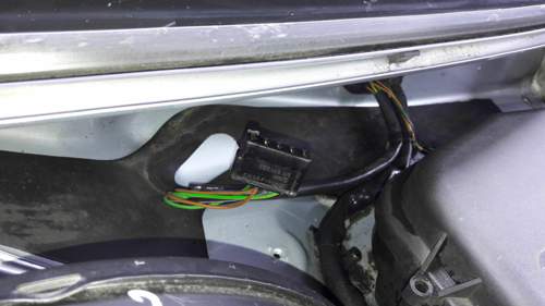

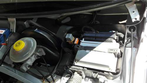

Habe mir jetzt mal das Motorsteuergerät näher angeschaut: Im Gehäuse eigentlich alles trocken, auch nix verrostet o.ä. Allerdings sieht es zwischen Steuergerätebox und Innenraum ziemlich wild aus - jede Menge Dreck und auch ziemlich nass (vgl. Foto), wahrscheinlich noch vom klassischen Bremskraftsverstärker-Überflutungsproblem, das vor ein paar Jahren auch bei mir auftrat. Zwar hatte ich damals die daran schuldigen Gummi-Ablauftüllen aus dem Wasserkasten entfernt, allerdings verhindert das wohl nicht, dass sich der Dreck wie auf dem Foto zu sehen sammelt.
Da ich die Kabelstränge hinter der Box nicht wirklich gut einsehen kann und da ja vielleicht der Hund begraben liegt (macht das Sinn?!), wäre meine Frage wäre jetzt: Wie bekomme ich die ganze Steuergerätebox ausgebaut, so dass ich mir das mal vernünftig anschauen und ggf. auch gleich reparieren kann?

Wischerarme ab, Windabweiser ab und Wischergestänge raus. Letzteres muß sowieso mal demontiert, gereinigt und gefettet werden. Und dann kommst Du an den Dreck und die Kabel hinter der Box ran. An den Kabeln wird aber bestimmt nichts sein, die liegen da einfach nur rum und haben mit der Motorsteuerung nichts zu tun.

danke für die schnelle Rückmeldung. Was ist mit Massepunkten? Habe hier und da gelesen, dass hinter/unter der Box einer sein soll?!
BTW: Hast du deinen Motorraum mit der Zahnbürste geschrubbt? :-)

Unter der Box geht es in den Fahrgastraum, da sind die nächsten Massepunkte m.W. an der A-Säule und den Relais-/Sicherungsträgern. Im Wasserkasten kenne ich nur den Massepunkt von der Batterie.
Kann sein 🙂. Habe mir viel Mühe gegeben, weil ich dort vermutlich nie wieder rankomme. Vorher sah es so aus:

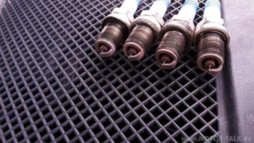

nochmal ein kleines Update, denn ich befürchte, dass langfristig irgendetwas zu Bruch geht, wenn ich das Problem nicht behebe:
- vor ca. 4 Wochen Dichtung von Ansaugbrücke und Drosselklappe erneuert
- dabei Riss in Kurbelgehäuse-Entlüftungsschlauch unter Ansaugbrücke entdeckt; keine Ahnung, ob ich den beim Abbau der Ansaugbrücke beschädigt habe, in jedem Fall habe ich diesen und den daran anschließenden Schlauch jetzt erneuert (s. Anhang)
- heute zur Sicherheit nochmal Kompressionsmessung durchgeführt (Ergebnis: alle Zylinder zwischen 11 und 12 bar)
- dabei Zündkerzenbild geprüft (m.E. auch i.O.; s. Anhang)
- G62 per VCDS geprüft; liefert für warmen Motor plausible Werte bzw. pendelt um 90 Grad
- habe dann bei !warmem!, laufenden Motor im Leerlauf nochmal einen Blick auf LMM- und Lambda-Werte geworfen; Fazit: Die LLM-Werte Motor sind ähnlich wie oben bereits erwähnt (ca. 2,5 g/s). Die Lambda-Werte sind zwar ebenfalls ähnlich wie oben erwähnt bzw. pendeln um 0%, allerdings fiel mir jetzt auf, dass diese in unregelmäßigen Abständen plötzlich auf -15% bis -20% springen. Und das obwohl der Motor während der Messung kontinuierlich im Leerlauf lief. Kann mir jemand bei der Interpretation dieses Phänomens helfen?
