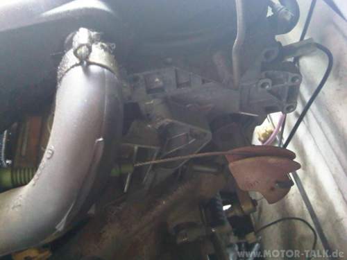

Im Anhang Ansichten auf den Motor und den Vergaser.
Danke, Gruß franc
Frontansicht_motor
Vergaser_linke_seite
Vergaser_rechte_seite

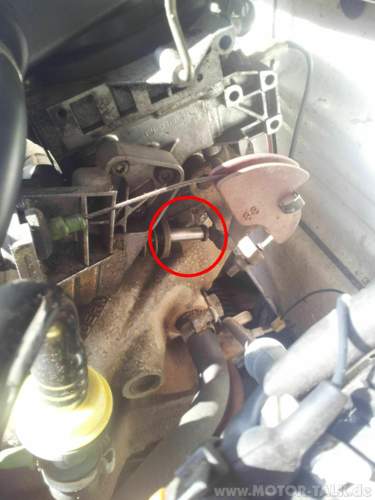

Das Foto zeigt den Stößel vom DKA (Drosselklappenansteller).
Eine „Einspritzeinheit“ hat der Motor nicht, sondern einen Vergaser. Wenn die Drehzahl im Leerlauf von alleine hochgeht oder schwankt, kann es etwas mit dem DKA zu tun haben. Das können aber auch undichte Schläuche und viel andere Dinge sein.

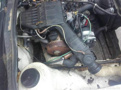

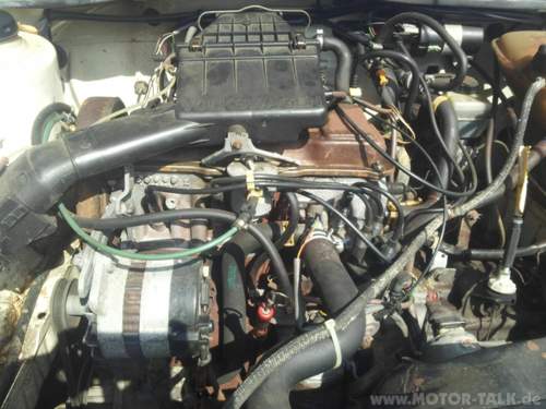

Das ist übrigens dieser andere Golf, den er vielleicht ausschlachtet, siehe Bilder.
Möglicherweise wäre es am schlauesten, wenn man den eigenen Golf dort in Zahlung gäbe und den dortigen mit nähme, sofern Preis und TÜV stiimmen 😉
