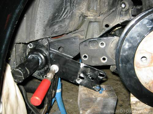

ich habe Probleme beim Ausbau der Drehstabschwerter bei meinem 1302.
Ich hab einiges hier gelesen bezüglich des Ausbau´s, aber ich komme mit vorsichtig heraushebeln nicht weiter :)
1 Problem: Ich bekomme 2 von den 3 Schrauben an der Achaufnahme nicht raus. (siehe Bild)
2 Problem: Selbst wenn ich die Schrauben entfernen könnte, verstehe ich nicht, wie man das Schwert von dem Drehstab und
dem Anschlag hebeln soll, weil ! das "Blatt" ja noch hinter der Achsaufnahme sitzt?!?!?!
Kann man die Achse "runterklappen"?
FÜr Eure Hilfe bedanke ich mich schon einmal im Voraus.....
Viele Grüße
Marc
http://img696.imageshack.us/img696/3583/img0903z.jpg

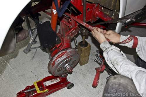

Wenn die Schrauben raus sind,kannst Du den Schräglenker ein Stück nach hinten ziehen und runterlassen.
Das ist doch gar nicht schwer.
Du entlastest den (hebst )den Schräglenker etwas mit einem Wagebheber an.In der ein oder anderen höhe bekommst du die Schrauben dann rausgewackelt.Auch kannst du dann das Schwert etwas bewegen-raus rein,nicht auf ab.
Wenn die Schrauben weg sind nimmst du den Stoßdämpfer raus und ziehst das Anschlaggummi ab.
Nu hebst du den Lenker mit dem Wagenheber ganz nach oben und kannst nu das Schwert über die Klippe springen lassen.
Vari-Mann
am 3. April 2012 um 19:41
Ich dachte Du bekommst die Muttern nicht von den Schrauben runter - sah zumindest auf dem Bild so aus.
Wie Vari und Ludibug schrieben, erst das Schwert mit Wagenheber anheben und dann stückweise nach vorne / aussen hebeln/ziehen.
Das Federblatt steht durch die Drehstäbe unter Vorspannung - pass auf Dein Hände auf, das kann böse Verletzungen geben.
Die Schraublöcher an der Schräglenker HA sind sowohl am Schwert als auch am Lenker Langlöcher, damit man die HA-Spur einstellen kann.
Daher ist die Positionsmarkierung vor dem Öffnen der drei Schrauben nötig.
Durch die Langlöcher bekommst die Schrauben auch raus.
Themenstarteram 4. April 2012 um 9:21
ich hab meine Fragen nochmals in dem Bild mit Pfeilen deutlich gemacht...
Langlöcher sind in der Achse nicht vorhanden..
Viele Grüße
Marc

Dreh die dritte Schraube wieder rein und zieh das Schwert wieder gegen den Schräglenker, dann kriegst du die hinteren Schrauben schräg rausgefummelt. So wie es jetzt ist geht es nicht.
Ich lasse den Schräglenker immer nach unten ab (wenn die Schrauben denn mal raus sind:D)
Dafür muss aber das Handbremsseil vorn ausgehängt, die Bremsleitung abmontiert und die Antriebswelle gelöst werden.
Und wenn beim späteren montieren das Schwert mit dem Schräglenker stört oder klemmt, dann hilft ein Spannriemen, um das Schwert etwas nach hinten zu ziehen;) und der gute alte original Wagenheber, um das Schwert erst mal über den Anschlag hoch zu bewegen
-mg-206102
Mit dem Lenker nach oben braucht das Handbremsseil nicht ausgehängt zu werden;)

nach langer Pause, bastele ich nun weiter und stehe weiterhin vor einem Problem
Die Schrauben habe ich mittlerweile heraus gewackelt, ist knapp aber klappt tatsächlich.
Der Stossdämpfer ist ausgebaut, das Anschlaggummi ist weg. Wenn ich den Schräglenker nach oben
schwenke stößt er gegen einen Anschlag und das Schwert liegt immer noch nicht ganz frei.
Nach unten geht irgendwie ähnlich schlecht, obwohl ich auch schon das Handbremsseil gelöst habe.
Habt Ihr noch eine Idee was ich falsch mache? Kann doch nicht so schwer sein. Irgendwie steh ich auf der "Leitung"
Viele Grüße
Marc
