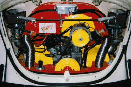

Vielen Dank für alle In-Puts:p - Weiss jetzt in welche Richtung ich bauen will.
Als Dank ein Bildchen meines Gefähts. So kann der Zugang und die Arbeitsmöglichkeit am Motor ausshen: Nicht neidisch werden.:D

Man könnte denken, der Wagen hat den Motor vorn.:eek:
Cooles Gerät ;) Stell mir grad vor wie weit die Auspuffanlage bei meinem 1302 (der keine Stossstangen hat) wohl hinten rausragen würde *g*
Was ist denn das für ein Teil? Alt, oder eine Replika?

Beim Grundfahrzeug(Bodengruppe, Achsen, Bremsen, Motor Getriebe, Schaltgestänge, Pedalen, Tank) handelt es sich um einen Käfer 1969, Der Umbau fand 1972/1973 statt. Restauration im 2006
Gemäss Fahrzeugpapieren handelt es sich um ein: Volkswagen Bugatti 35B (da muss VW schon gewusst haben, dass sie Bugatti aufkaufen werden)
Es handelt sich um einen so genannten Kit-Car, diese sind zur gleichen Zeit entstanden wie die Dune-Buggy. Der Spass stand und steht im Vordergrund, bei einer Replica wird versucht das Fahrzeug so Originalgetreu wie möglich nachzubauen. Bei beiden kann jedoch von einer Homage an die Originalfahrzeuge gesprochen werden.
Die Verlängerung der Auspuffanlage ist auf meine Faulheit zurück zu führen. Ich fahre lieber als ich wasche.............
