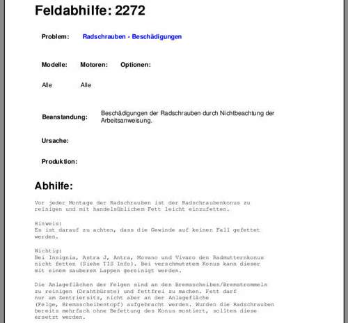

Mir sind jedenfalls schonmal zwei Radbolzen beim lösen ! abgerissen weil die Muttern über den Winter festgegammelt sind. Und ja sie waren vorschriftsmässig angezogen worden.
Opel schreibt es zb. bei Fahrzeugen mit Radbolzen vor, den Konus leicht zu fetten, bei den neueren mit Muttern soll wiederum nicht gefettet werden.
