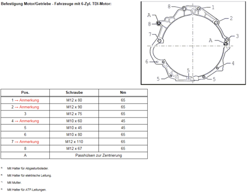

Getriebe: Grafik anbei
Anzugsdrehmomente
Die Grafik ist von der Getriebeglocke.
Ah, sorry - mein Denkfehler...
