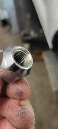

Da ich gerade dabei bin und die Räder runter habe bei einem Neuwagen, auf den Radbolzen ist eine Beschichtung drauf damit die nicht rosten, was kann ich nicht sagen. Radmuttern werden verchromt sein.
Aber es ist alles trocken, kein Öl, kein Fett...so und nicht anders kenne ich das bei Radbolzen oder Radschrauben, da gehören keine Gleitmittel egal in welcher Form dran.
Und Späne entstehen dann, wenn sich zuviel Dreck in den Gewindegängen angesammelt hat, lässt sich mit einer Drahtbürste und Pressluft aber super reinigeb

Das Ol ist nur für eine Verwendung gedacht, bei fest ziehen wird ol weg gedruckt, bei nächsten mal muss neu geölt sein.
Man(n) sollte es so sehen - mit dem Zeit bildet Rost (oxidation) am Felge(n) und Radnabe, da wo sie mit ananderen kontaktieren. Rost (oxidation) haben andere festigkeit, als Metal (Stahl oder Alu), dadurch, nach dem Radmontage man solte nach ca 50km alle Schrauben oder Schraubenmutter kontrolieren.
Bei Radmontage sollte Rost entfehrnen, am bestenst Radnabe und Felge versiegeln, Gewinde olen, mit richtigen Drehmoment fest schrauben, nach 50km Schrauben kontolieren.
Bei meinen i30, nach 60.000km ist alles ok, keinen Rad verloren gegangen und Schraubenmutern drehen one quitschen.
Gruß. I.
Ganz genau so ist es. Wer halt nicht ölen will, der muss es ja auch nicht. Aber behaupten das man Räder deswegen verliert das ist schlicht weg dummes Gerede von Leuten die null Ahnung haben. Ich Mach das schon immer so und noch nie flog was weg, hat sich was gelöst. Bei mir knarzen auch keine Schrauben, weder beim lösen noch beim anziehen. NATÜRLICH TROPFT KEINE MEINER SCHRAUBEN VOR ÖL. Ich tauche den ersten Gewindegang einer Schraube in meist altes Motoröl, lass abtropfen und dann rein ins Gewinde. Ich würd mir eher um billige Drehmomentschlüssel Gedanken machen. 30€ Baumarkt Müll kann 5-10% Toleranz haben. Und dann noch gammlige Schrauben die derart bremsen (können) da bekommt man niemals exaktes Anzugsmoment hin. Ich kann nur sagen: ich war schon 3x bei nem 2Tages Seminar - da gehts nur um Schraubverbindungen.. Von meiner Firma aus, und wir haben mitunter Stehbolzen die man nicht mal mehr tragen kann. ….und es ist mir bewusst das in manchen Bedienungsanleitungen steht NIEMALS RADSCHRAUBEN ÖLEN. ….die gehen immer vom allergrößten Vollpfosten aus, und machen alles Idiotensicher.
